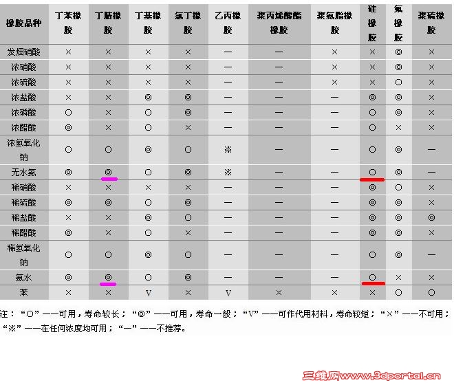

请问各位抗氨又耐油的O型圈材质选用什么?

材质选择" I) P- A0 l1 H" ~# d* \. {
$ l, y  ~$ G! ~0 o" T6 I/ n8 Q
  f/ L6 W6 H. U, k( H6 p" M& Z" j 1.jpg

既耐油又耐氨可选用硅橡胶,耐油、耐氨都好,但价格较高。其次是丁腈橡胶,丁腈橡胶价格较低,耐油良好,耐氨尚可,但寿命一般。

同意楼上的观点
发表于 2012-10-25 09:57:53 | 显示全部楼层 来自: 中国江苏无锡
硅橡胶比较好!我们一直用呢!
