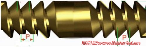

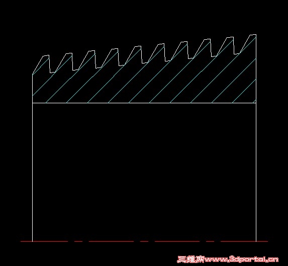

各位,谁有反锯齿螺纹的详细资料,在网上搜了半天,都是一笔带过,谢谢了!

一般说的反扣螺纹就是左旋螺纹,左旋锯齿形螺纹和右旋锯齿形螺纹规格尺寸是一样的,只是旋向不同。规格、各部公差与右旋是一样的,请查GB/T 13576-1992,所有机械手册上都有。

谢谢楼上的解释,但是好像还不是我所说的反锯齿螺纹,因为我是看到一篇关于矿山钻具中提到的连接套用到的反锯齿螺纹相比普通的波形螺纹的优势,但是论文里只是一笔带过,没有细说。

, ~+ _9 n; V: l& u2 H' ]从楼上叙述的“关于矿山钻具中提到的连接套用到的反锯齿螺纹”可以知道,这是说受力面相反的锯齿形螺纹。因为这个钻杆的连接套,两端锯齿形螺纹受力面是相反的,拧紧连接后两端的钻杆是相向受力,所以螺纹的受力面也必须是相向的。例如下面的齿形螺杆两端的螺纹受力面方向就是相反的。
0 B1 X; J$ N( F. b3 p两端的螺纹都是右旋的,只是调头加工就成了。
