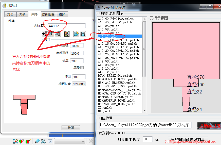

如图所示,网上下的一个刀柄库软件,有哪位高人能够修改一下,让导入刀柄时,自动将刀柄库中的名称写入夹持器中。因为我的程序在出程序单时,不同的机床夹持器不一样,所以都要手动改,要是这个软件在导入刀柄时就 自动改了就好了。! E1 Y5 f; ]* t

现在不用这个了,直接用宏导入了。
" r0 q/ l( W$ w# U6 M( i9 g; k1 G, o% V+ ]
EDIT TOOL ; HOLDER_CLEAR
, u- `/ J5 c3 c* e1 uEDIT TOOL ; IMPORT_HOLDER FILEOPEN
/ B: L8 w, s! i% n- o( Q0 g: r"E:\MYUG\dcam_10\pmill2\CZQ\pm刀柄\PowerMill刀柄库\A10.40_P4-L50.pmlth". D, [( @/ d# e$ G+ s8 I* Q; x
EDIT TOOL ; OVERHANG 16
