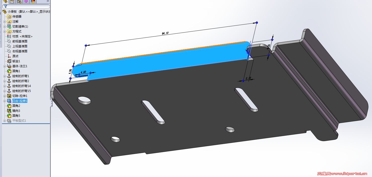

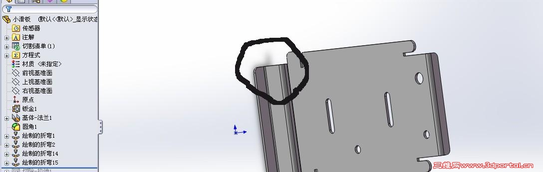

5 c, K2 a, u: X- F  j如图所示  我只想折弯图中的线段那部分,可是每次折弯时总是带起那一条直线上的,请教如何操作?

弄个源文件来试试  估计是你拉升的时候选择了合并选项导致这条线和圆柱的线合并掉了

( V; f  n' ^1 k, ~7 d" [8 z源文件传上了,下面那个拉伸切除是我没办法弄个差不多的 删除了就是图片上的了

原因找到了 可惜没好的解决方法 8 e& `" n  _8 q1 g' Y
估计和然间有关系 在SW中非平面的钣金是不能折弯的

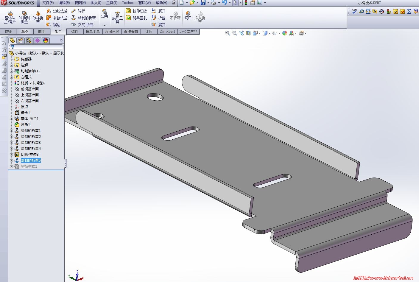

这个折弯不能用拉伸来做的
" ]+ i. L3 j6 a: u
0 F* \9 o" f% s7 K3 p5 Z7 P折弯命令后,编辑轮廓就可以了

发表于 2012-9-25 13:42:28 | 显示全部楼层 来自: 日本
你那种折弯要留出切缝的,切缝你自己调整下

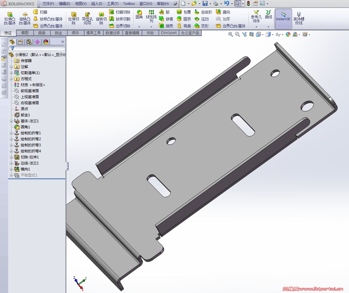

发表于 2012-9-25 13:52:15 | 显示全部楼层 来自: 日本
也可以这样做,编辑边线轮廓   小滑板3.rar (294.86 KB, 下载次数: 3)

楼主什么版本的,我10的打不开,楼上正解,不过我们一般折角处做成一直径2或4的小圆,比楼上切缝折完后看着美观
