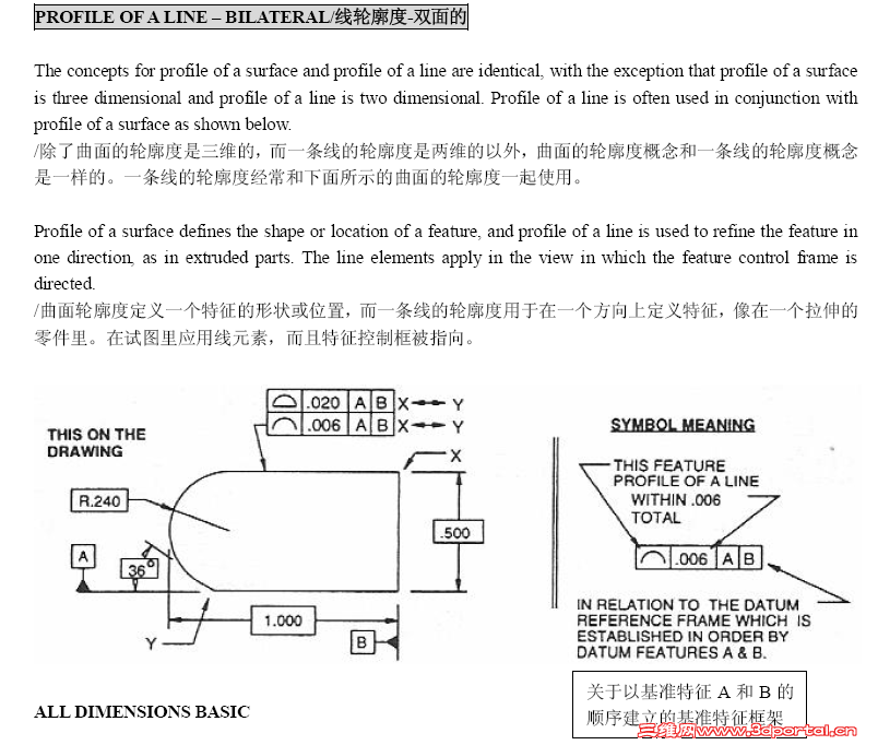

1. Y14.5 是美国尺寸和形位公差的标准,但如果图纸上没有标识未注公差,那么图面上的尺寸的未注公差要在哪看?5 m) @1 e$ m; l& z8 a2 D
2.  如下图的弧,在Y14.5内没有找到对应的符号说明,它是什么意思呀?
( _  k6 m2 f$ ]8 \3 ?
2 `6 Z  O7 H5 C: s' K# \  w标准如下图:写不出来,只能画出来了。& j7 c: B+ `% t0 X  a, S9 |

线轮廓度

如果没有未注公差的图框,那么就应该有参考文件或其他说明,那里会有对应标准。
发表于 2012-9-29 15:28:56 | 显示全部楼层 来自: 中国江苏苏州
要么在图纸某一部位有表示未注公差,要么就会告诉你参考什么标准,如果都没有说明图纸有问题!
