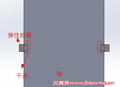

图中是很简单的一个装配
; j# N/ v* V# n& A$ i& V9 u6 s/ s, m! S
在一根光轴上,配合一个弹性挡圈。按照普通的装配方式,发现挡圈和轴会有干涉。
" B4 t) L! F- j! S( Y* }( Y有无办法可以将挡圈撑开后再装配?8 o7 I; j3 ]) Y! b! H* L
发表于 2012-9-26 11:12:06 | 显示全部楼层 来自: 日本
留点空隙就可以,忽略干涉也没问题

发表于 2012-9-27 10:33:16 | 显示全部楼层 来自: 中国湖北襄阳
对,天花板说的办法完全可以解决,在零件绘制的时候,做两个配置

发表于 2012-10-1 20:03:30 | 显示全部楼层 来自: 阿曼

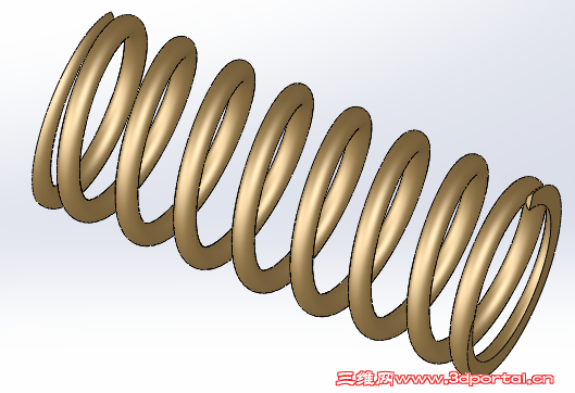

起初这个问题困扰了我许久,问了SW官方的技术支持也无解,后来我也是做两个配置解决,装配时用一个配置,出工程图时用另外一个配置,我还专门做了一个用sw画圆柱螺旋压缩弹簧的小教程,弹簧端部的并紧和磨平都完美解决 快照7.png
