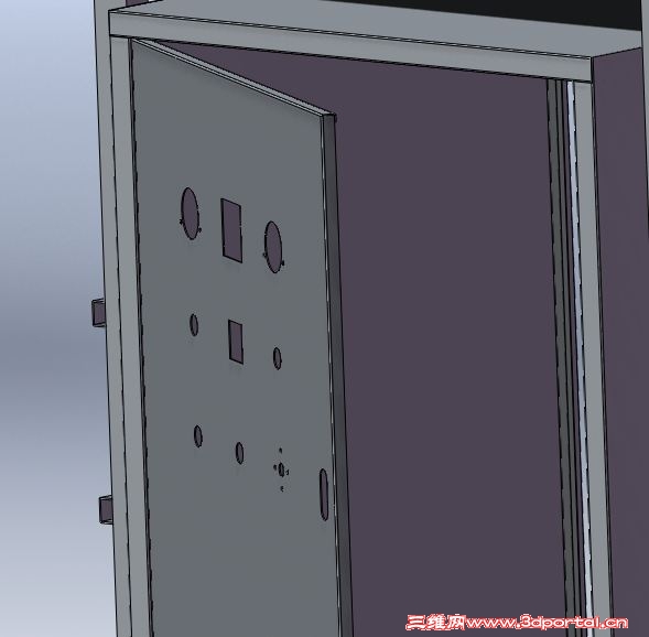

[求助] 一个装配体里面的零件能移动再把这个装配体装到总装配体后零件不能移动了
发表于 2012-9-26 11:27:09 | 显示全部楼层 |阅读模式 来自: 中国山东潍坊
这个门不能在总装配体中移动了
发表于 2012-9-26 12:09:47 | 显示全部楼层 来自: 中国江苏常州
在部件装配的属性中改刚性为柔性.. K( J  i5 R+ _6 c! l
阿帕奇 + 3
发表于 2012-9-26 13:34:44 | 显示全部楼层 来自: 中国辽宁盘锦
老老问题了,查看以前的帖子即可解决了
 楼主| 发表于 2012-9-26 14:31:08 | 显示全部楼层 来自: 中国山东潍坊
嘻嘻,谢谢了,下次我会先搜搜论坛的
发表于 2012-9-26 15:30:44 | 显示全部楼层 来自: 中国湖北随州
装配体属性设置为柔性就ok了' F: x3 G; ~7 v. k0 Y9 W
