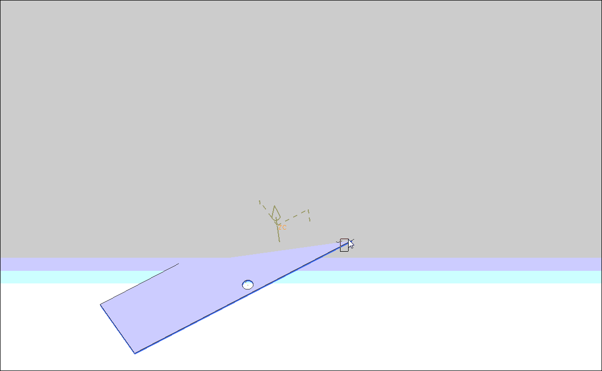

24.gif    刚学习UG,不知道怎么会这样。。望高手指点一下。。还有我画四方形想中心定在原点,怎么弄比较方便点
发表于 2012-9-26 15:54:19 | 显示全部楼层 来自: 中国山东潍坊
第一个:重新适合一下窗口(CTRL+F)就没问题了。第二个方法很多,先画好了移动至原点或者绘草图用绝对坐标。

4 Y; s+ i5 f" r+ B/ y谢谢你。。。怎么移动的?原点捕抓不了。。

就第二问题说一下:1、方框可以使用等距线方法画,中心线定于中心;2、草图画,用约束;3、多边形画在选点时定义起始、终点(填入正确坐标);4、随意画在任意地方,用移动命令一到坐标中心(先做出方框中心点,再用点到点移动)

我也遇到过,结果就是关了重新开
发表于 2012-9-29 15:09:00 | 显示全部楼层 来自: 中国广东珠海
适合窗口
发表于 2012-10-13 12:31:41 | 显示全部楼层 来自: 中国上海
可能是显示出了问题,重新开一下软件即可!
发表于 2012-10-18 09:24:34 | 显示全部楼层 来自: 中国江苏无锡
重新启动一下看看。
发表于 2013-4-4 17:46:28 | 显示全部楼层 来自: 中国河北保定
Ctrl+F~~~~~~~~~~~~~~~~
