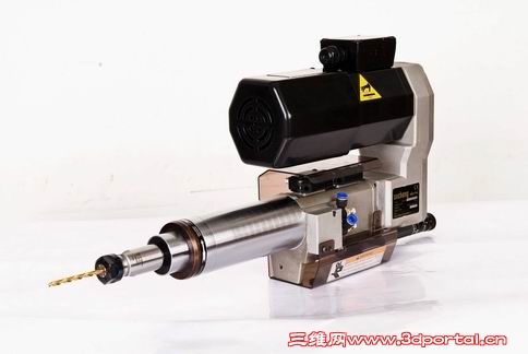

厂里来了一批规格为50X1800X1800材料A3板子上面有直径10MM190个。公司就数控火焰一台没有其他设备这个不考虑用摇臂钻打孔所有准备做一台半自动龙门钻床。XY轴靠人力拉动定位锁紧是气动,Z轴用步进电机带动动力头进给。现在动力头部分无从下手希望坛子里的高人指点一下谢谢

发表于 2012-9-29 13:45:39 | 显示全部楼层 来自: 中国广东汕头
   用龙门式动力头及下钻机构可直接把台钻的底座和立柱倒着安装在梁的下面,再其它部分正安装在立柱上。

$ N1 k. a9 X- s# G( P% i# t如果经常干这种工件,作一个精度不高的简易龙门架也是可以的,上面配一个钻孔动力头,这样就可解放劳动力。效率也会大大提高。动力头的固定方式有好多种,可选适用的一种。" U4 U2 \3 |5 H% C+ l
http://www.0571su.com/products.asp?lx=small&anid=603&ParentName=动力头

那个网站我看过钻孔最大深度是35.没有合适的动力头!

9 P+ x3 N0 c& S1 R  T& q那就用下面这一种吧!可钻60mm深:
- t3 y# P; n& l- @" q! w5 Ahttp://www.sucheng.cc/wyb_pros154.aspx
