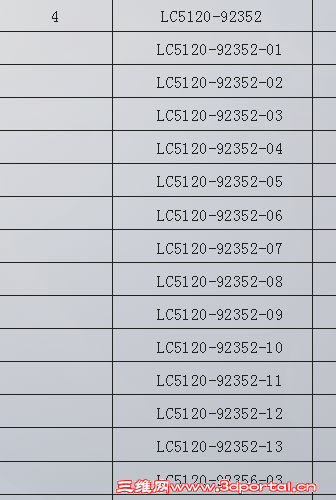

[求助] 关于 图纸明细的问题
发表于 2012-9-29 13:36:50 | 显示全部楼层 |阅读模式 来自: 中国四川自贡
本帖最后由 mingfojh 于 2012-9-29 13:40 编辑 6 m8 A9 l" d% @

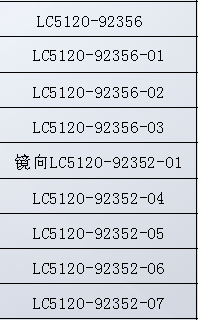

- |& z7 T! @  u8 k% d: J352 中有借用的356中的零件   但是我想让352 就只有352   356中都在356里面  件数也要完整   我该怎么弄????$ I5 \  C6 J; X3 X* p0 `; R

这样说吧  我有一个产品  由两个部件组装而成  每个部件又由多个零件焊接而成  部件代码  VMN-350 VMN-351    VMN-350的焊接零件有 350-1  350-2         351的焊接零件有351-1  351-2    但是由于351中的351-1  我的350这个部件中也需要 我在制作的时候 就可以制作2个351-1 对吧?
5 ]* j8 O9 L) R+ D, m& {' ]0 M1 w+ Y也就是说 350中焊接件有   350-1  350-1   351-1     351中焊接件有351-1 351-2
0 Z9 f6 \0 e( x* c1 r. E2 o好了  我吧这个产品组装完成以后  出一个装配图) ?8 `4 M& J0 b
然后 弄个明细表   但是   我拉出来的明细表的顺序是   350 下有  350-1  350-2  351-1    351下有351-1   351-2    这样明细中就有2个351-1 了  对零件的件数  不直观啊。。 我就想  350下 就只有 350-1  350-2    351中就只有  351-1  351-2  而且  每个零件的件数 是我这个产品所用笨零件件数的和!!

发表于 2012-10-9 10:43:15 | 显示全部楼层 来自: 中国河南洛阳
试试排序吧,不过你中间的那个镜像的汉字估计会有问题,不过那也只是小范围调整了。

lycheng 发表于 2012-10-9 10:43 static/image/common/back.gif
. e+ L& r& q! [5 }) G' X试试排序吧,不过你中间的那个镜像的汉字估计会有问题,不过那也只是小范围调整了。
- V4 R% c' h: K3 Z0 P
不是  那个 没有问题、、  是 零件归类的问题

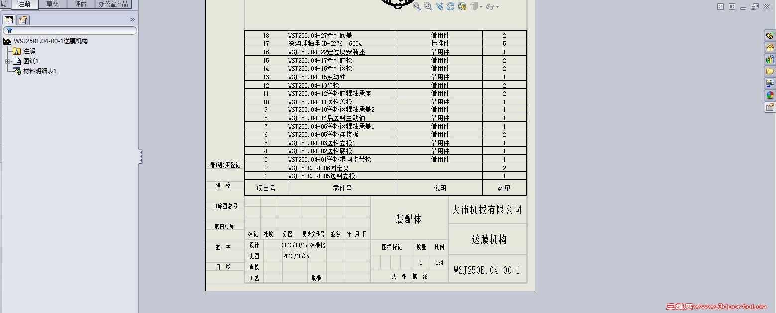

发表于 2012-10-25 15:33:38 | 显示全部楼层 来自: 中国浙江温州
我的是这个样的! V  A, e# P6 D& X
