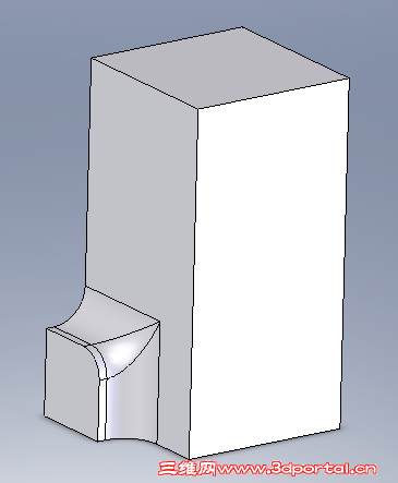

模型(SW原文件见附件,2007版本):. H1 H8 J% O8 Y) U, U. w
4 _: p& t6 X7 N( u/ B/ y4 ]- k  r" _1 ?4 T3 Z8 W- }3 c( a

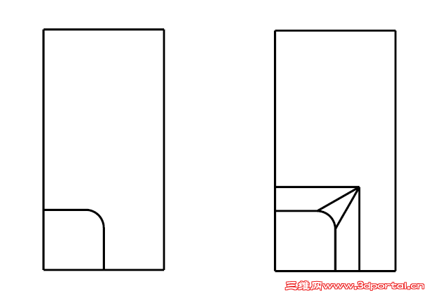

* X7 v6 M# T/ X0 F# {. L- }; O8 Q 如果我想表达左视图,在工程图中看到的是以下样子(分别是显示和隐藏切边的情况):, J4 x$ D/ d6 ?2 _% h# J; [
2.png ! F( l, D9 U' z- r- m" c  V
# g1 |+ a; z8 D

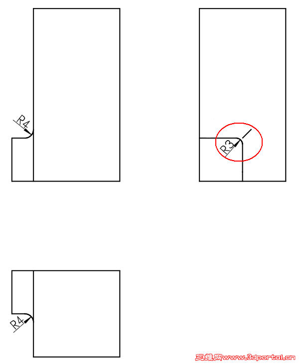

; l: M) M8 i- _5 k( g 但是我看人家用二维CAD软件画出来都是这样(标注可无视):
; Z# h" l+ u! W9 G% i: Y3 |( V  J/ ?; F2 _/ b5 j
  W- @% x; U/ Q8 w7 G
请问在SW工程图中能做到像上图那样的效果(除了自己画一根斜线,有没有自动一点的方法?)

 楼主| 发表于 2012-9-29 20:06:47 | 显示全部楼层 来自: 中国广东深圳
寂静天花板 发表于 2012-9-29 19:24 static/image/common/back.gif
; f9 T  V, h" j# m) }6 q! O* Z你把二维CAD软件画出的效果当圣旨吗?NO,那只是一种简化画法,是因为画二维图时你无法想像切边的效果,所以 ...
( g' v7 [. \5 D, S! D' Y5 d' Q
哦,谢谢!那我是不是应该选择隐藏切边、光秃秃的那样子呢?
发表于 2012-9-30 08:47:56 | 显示全部楼层 来自: 中国广东广州
你的这种不能隐藏,不然给画图的人产生歧意,人家给你画成一般的圆角了
 楼主| 发表于 2012-9-30 10:06:49 | 显示全部楼层 来自: 中国广东佛山
snkksnkk 发表于 2012-9-30 08:47 static/image/common/back.gif
6 r8 i+ G2 H" |你的这种不能隐藏,不然给画图的人产生歧意,人家给你画成一般的圆角了
: `! u( h* e8 p2 T6 f4 x& `1 O* z) i哦,所以我就想弄成像二维那样的效果嘛~SW没这样的功能?
发表于 2012-9-30 10:48:22 | 显示全部楼层 来自: 中国广东东莞
既然上面到了圆角,为什么下面不倒角?这样编程的工作量还大一些,走刀还麻烦些。
chenjun520601 + 2 技术讨论
 楼主| 发表于 2012-10-1 17:35:08 | 显示全部楼层 来自: 中国广东揭阳
tangcarlos3d 发表于 2012-9-30 10:48 static/image/common/back.gif6 e" ^5 x. L3 X5 s- T
) I+ l& G6 D* s3 ^
不好意思,可能是因为我标注大小影响到阁下的判断,实际上是 R10~R15 的铸造圆角
