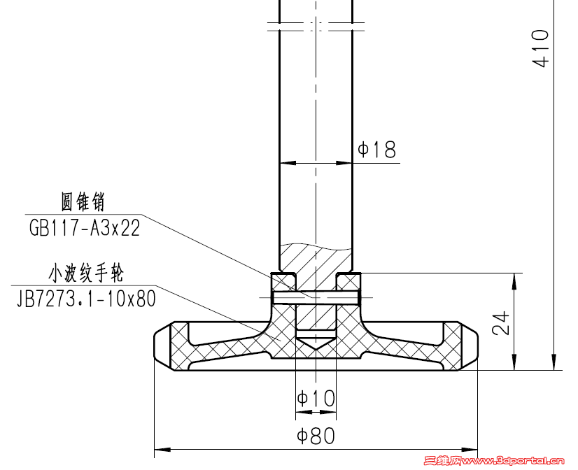

[已解决] JB7273.1 小波纹手轮 用法是不是这样出图
发表于 2012-9-29 19:01:55 | 显示全部楼层 |阅读模式 来自: 中国广东深圳
1.png 3 u2 U! r, J3 @/ ^2 t
RT,销不会掉来吗?
4 Z" J& ~+ F9 I$ Y注:实际中是放平来使用的

! @. d0 E6 I" G) B. q" u圆锥销应该不容易掉的,如果还是觉得不保险的话,可以用小端带螺纹的圆锥销,拧上螺母就肯定掉不出来.

1:50圆锥销打紧以后,产生较的磨擦力,而圆锥销掉下来仅是靠其重力,二者比较,重力是很小的,所以不会掉出来。拆卸时还需从小端用力才能打出来。

; `+ E" ~2 _1 e+ q) R; l谢谢,不过小端带螺纹的没找到,大端的倒是有,是为了塞盲孔里取出的
9 m$ Y" Y8 N8 y) j) D! o- |1 K& t, r9 N2 T- W/ x0 D$ Z& _
LS的,谢谢哈,没接触过圆锥销,看样子应该上挺紧的

还有一个办法,用弹性圆柱销,也不会轻易掉出来,除非你把孔做得太大了。
