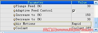

一条刀具路径中如何设置2种甚至以上的转速和进给率  比如挖槽开粗时 开阔的得地方我想走快点S200/F1800,但是狭窄又深的地方我想它走慢点S1800/F500,说白了,就是如何设置实现拐角加减速?

转速更换不现实  首先要是经常变转速的话 机器也不是马上就能到那个转速的   从快到慢有一个工程的  进给率是可以设置的 我发的图片里面的150和30就是变量的 编程时打勾就可以了 未命名.jpg

機台原本就有減速功能,轉角減速加上三軸做動減速都應該會有,除非太舊型的機台或者你沒買那個套件,才需要軟體幫助,要不然就算開軟體,機台也是有自行的加減速會限制住。

分兩條程式也可以實現這功能!!
