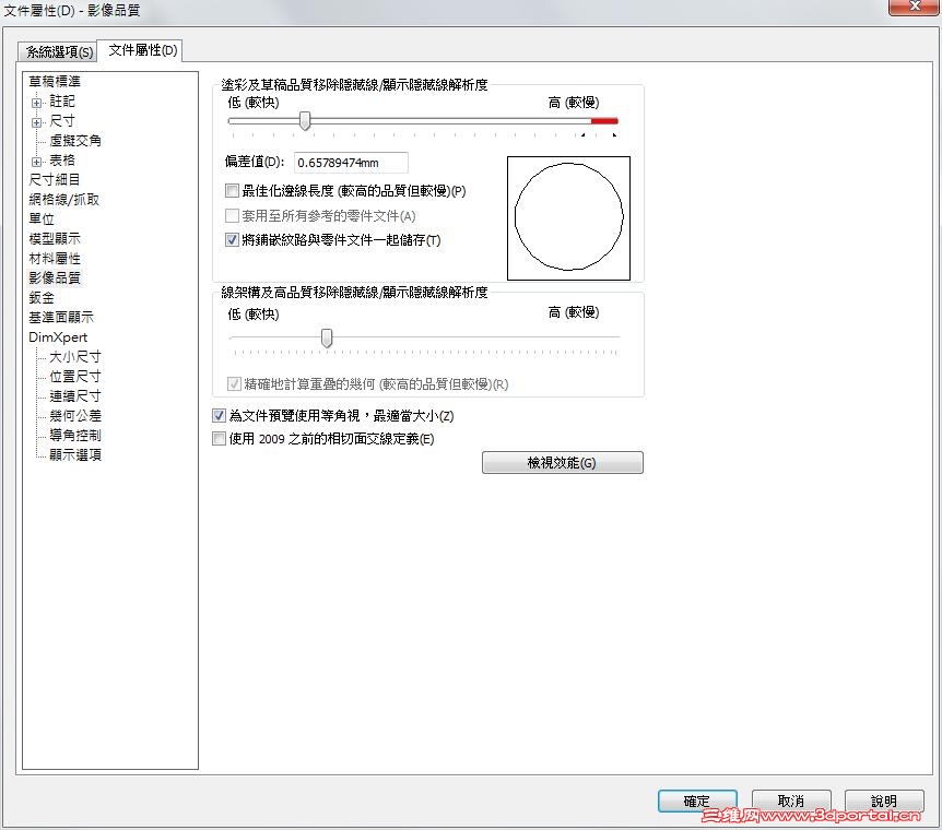

当我画图用WS直线和圆相切是 ,然后放大为什么不相切?出现了分开   这样怎么设置电脑  还是设置软件呢?
发表于 2012-10-6 21:46:02 | 显示全部楼层 来自: 中国河南濮阳
这是正常现象,因为对于绘图软件(包括二维、三维软件)而言,圆都是通过正多边形来表述的。因此,表述的精度不同,存在的误差也就不同,精度低的时候,误差就会较大。就会出现和直线相切而不相交的情况。没关系,不会影响软件的识别。

貌似在选项——性能——查看图像品质里可以设置
发表于 2012-10-8 16:47:48 | 显示全部楼层 来自: 中国台湾
本帖最后由 b096812_Ceg 于 2012-10-8 16:50 编辑 $ v4 W0 N8 g2 S! e6 x6 N
+ A/ S& z8 x! ], @* K$ U
硬體部分~換繪圖專用顯卡~不過那個一片好幾萬!  W' R: p0 i5 J6 y* Z# ^5 O- J
軟體部分請調校參數既可!調太高顯卡也會跑不動!
. i5 N. l; I% X* n: {: K7 t: h: C, F$ Q6 L: U/ ]& h
不過我覺得不必要去弄他~因為畫圖的時候,軟體分辨得出來既可!# H# Q; S. _- ^  {9 f/ N3 x
至於擬真顯示時 使用photo view 就很棒了!
