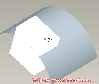

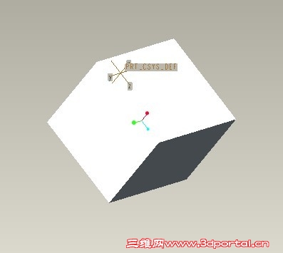

刚安装了一个野火4.0傻瓜安装版,可模型却是这样的高亮显示,不知道是显示问题还是光源什么没设置好,如何设置和保存设置,我在光源里调整了角度但总改不过来,请教一下会的朋友们,谢谢。

但是画曲面就不会有这种问题,实体才会有这样的显示问题,怎么回事?

教你一招,你随便画个实体,然后给实体上一个你喜欢的以后会作为默认的颜色,再把模型删除,把此文件作为模版使用 就不会出现刺眼的白色了,

应该是实体颜色的问题,,是不是你的颜色配置文件有问题。如楼上所言,你可以试试。

天,我这不是说的很详细了吗? 原理就是把你模型默认的高亮白色用其他颜色代替。

0 R9 @) S" g$ v- r我的意思是问保存的时候怎么来保存为默认的模板
发表于 2012-10-13 00:37:54 | 显示全部楼层 来自: 中国广东东莞
config 文件设置 template_solidpart  值为 模板的详细路径就可以, config放在你的启动目录下就行。
