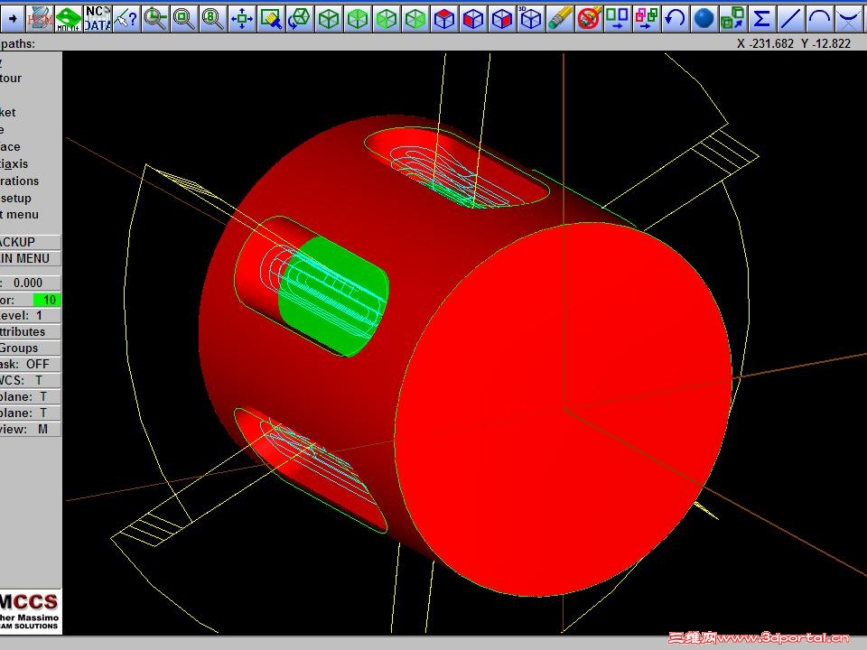

简单4轴之铣槽

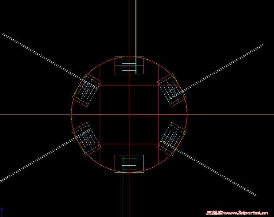

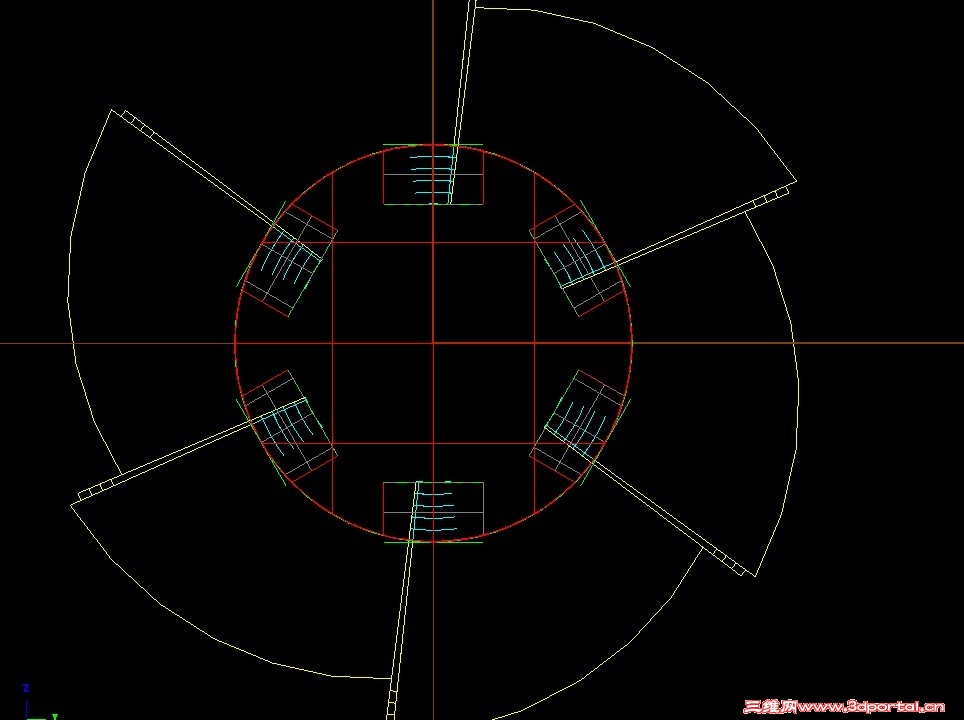

  r' K& F2 _+ j3 m) y1 K* P7 `' d你把图放在右视或者左视上观察刀路,你会发现你这样是不对的,你这样模拟后出现的槽底部与槽口的尺寸就不一样了。在你挖槽的那部里是不能选中旋转轴的,请对比一下你的刀路看看,实体验证后是否与你的原图一样!
