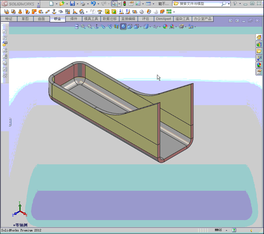

发表于 2012-10-7 19:23:10 | 显示全部楼层 |阅读模式 来自: 中国广东广州
附图能不能画钣金件和展开图

发表于 2012-10-7 23:19:02 | 显示全部楼层 来自: 中国广东深圳
这是冲压件吧?
发表于 2012-10-8 08:35:32 | 显示全部楼层 来自: 中国广东东莞
這是五金拉伸件,sw里是展不開的。

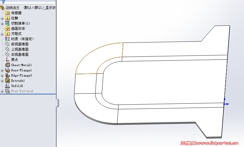

发表于 2013-6-17 08:48:47 | 显示全部楼层 来自: 中国河北廊坊
6楼怎么把三个边连起来的
发表于 2013-6-17 11:29:14 | 显示全部楼层 来自: 中国广东揭阳
计算方法不一样,误差太大了,好像没什么参考价值6 w2 X+ H2 {! ?
给个文件吧,2012版本的
/ Q& k  v: w. ~0 \* u1 } TM截图20130617112823.jpg
6 i. G* I% W+ M4 q/ I1 d 边线法兰.rar (136.95 KB, 下载次数: 12)

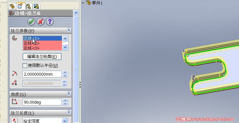

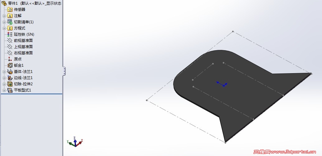

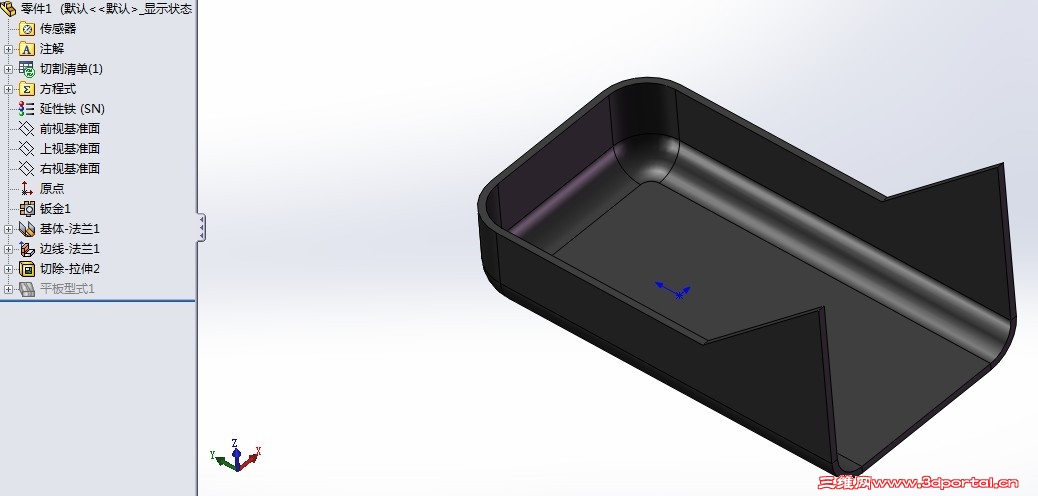

发表于 2013-6-18 08:51:24 | 显示全部楼层 来自: 中国江苏南京
第一步,画出“凹”形轮廓(注意倒适当的圆角),然后用法兰基体命令建立。
6 ^0 _& G2 \5 J7 B- U. C( V9 m* B第二步,点选刚才那个基体的面(凹形面会变绿),用“转换实体”命令,然后按该图片所示那样,进行曲线套合。, U5 C" l% w* w5 D8 a; h
第三步,点“边线法兰”命令,再按图片所示那样,在拾取框内依次选取弧,线,弧。。。。。。。。你会惊奇地发现,目的达到了。。。。???1 Z, M0 K2 y7 `* i
- h1 R7 m' s. f% c6 F5 [以上非个人原创,来自http://www.jxcad.com.cn/topic_1156744.html6 c5 w! y7 s/ X# _% [* M; V) y
这个解释很清楚,希望共同交流。
