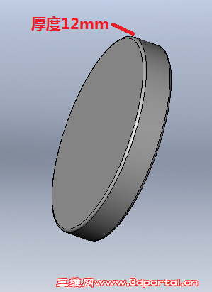

如图,毛坯厚度14,要车到12厚。工艺要怎样安排?才不会在外圆上面留下接刀的痕迹。

端面夹紧,先加工外圆,然后夹外圆车两端面
发表于 2012-10-8 20:04:32 | 显示全部楼层 来自: 中国广东汕头
多大工件?卧车吗?主轴孔内用顶套(顶套必须高出卡盘端面一点并带齿),先用反爪夹住工件并保证端面与顶套接触好。尾顶尖也用顶套将工件的另一面顶好,松开反爪,车外圆到尺寸。又用反爪夹住工件,松开尾顶套、再取下工件和主轴孔内的顶套。重新用反爪夹住工件,车端面一毫米并保证光洁度。工件翻面重新安装工件加工另一面到尺寸和光洁度。

8 }, m- U2 A! j: x2 H7 @  V9 h6 E外径100,卧车,不过带齿的顶套是什么样子的?松开反抓后工件会跟着车床转吗?求教。

+ }9 `' \7 e, @7 S* h: c) Y顶套的端面带锯齿,用来在反爪松开后与尾顶套一起带动工件旋转。如果机床主轴锥孔是莫氏五号的话,顶套的外径可与大端直径相等或不超过八十毫米,壁厚十毫米以下。顶套要淬火处理到HRC55左右。

此件加工关键是车外圆,可用两个带锥柄的夹板夹住工件加工外圆,锥柄分别与主轴孔和尾座孔相配,锥柄大端带一个圆盘,外径稍小于工件外径,端面可加工成放射形齿并进行热处理,此件切削力较小,也可不加工齿,夹时两边垫上砂布即可。车完外圆再车二端面即成。

想这种零件毛坯是一段棒料从锯床上锯下来的,端面是斜的,这种情况也适用吗

0 b9 ~/ G! K  c5 b+ q! H若是这种情况可留够加工余量,先在车床上粗加工二端面,然后再夹住车外圆,最后再车二端面。
