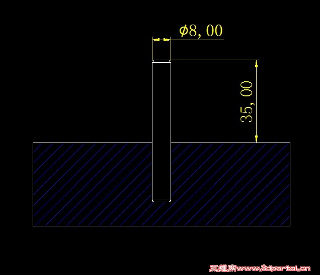

请教各位高手,如图,不能破坏这个销子,不能破坏孔和板子,销子是光滑的,没有螺丝孔。销子和孔紧配。应该怎么拔出呢?
发表于 2012-10-8 19:20:51 | 显示全部楼层 来自: 中国广东汕头
将板子底面销孔下加工一个小一点的孔,再把销子打出来。这种结构是新手设计常常忽略的问题:如何反修。如果背后不打孔则由于真空销子拔不出来。这时只有用电火话加工把销子中间打通孔上端再攻螺丝拔出。或者直接把销子打废而保护孔,毕竟底板的成本高多了!

搞个弹簧夹柄,目的是为了夹紧但不损坏销子,采用拔销器的结构,就是砸的哪一种,
发表于 2012-10-8 22:06:09 | 显示全部楼层 来自: 中国北京
ER的筒夹,然后筒夹一段加紧定位销,然后主轴通过刀柄(装有ER筒夹的刀柄),然后摇动一根轴拔出该定位销
发表于 2012-10-8 22:23:59 | 显示全部楼层 来自: 中国湖南岳阳
板下面钻一小孔——透气;销子上钻、攻M5螺孔。用拔销器拔出来。

这种销应该是标准件 取出后一般就不能再用了。 定位精度可能会受影响的,如果尺寸大些可能好点。
发表于 2012-10-9 10:02:28 | 显示全部楼层 来自: 中国黑龙江哈尔滨
把销子用铜皮包住,用台钳夹住铜皮和销子,垫上点东西向下打板即可。对称轻打,板和销都不会损坏。

用夹紧式手动拔销器最方便,价格不贵,使用时不伤销子表面。原理是用夹头夹紧后,转动夹头杆上的螺母,配合支撑套管,可轻松拔出圆柱销。简单的也可用铣刀夹头夹住并固定,用铜棒打配合件拆下。
发表于 2012-10-10 08:43:38 | 显示全部楼层 来自: 中国安徽蚌埠
直接看, 主要是设计不合理,销孔最好通孔。
发表于 2012-10-10 10:02:44 | 显示全部楼层 来自: 中国江苏苏州
楼主的东西做出来没有,这个设计有问题,应该在板底部开个孔,或采用标准的销,要不这是取不出来的。

1.这种设计图纸本身存在错误,紧配销子拔出来已无用,孔会被拉毛。0 t0 ]1 B; t; v2 ~: ~1 s
2.事实上你销子根本到不了位,空气无法排出。- y" ~4 q" Y$ s0 V
3.配合公差应予标注。- K/ c: \* O1 F/ I
4.想完整拔出,为不伤销子表面,你销子可以在尾端制作工艺螺纹,便于拔出,且销子应具一定硬度,否则二败俱伤,孔与销均不能完整。

ER的筒夹,然后筒夹一段加紧定位销.别人设计要求采用带内螺纹的销
发表于 2012-10-13 14:52:53 | 显示全部楼层 来自: 中国山东潍坊
你这个是在件上吗?钳工用的那个台钳知道吗把销子夹在上面。然后去拔那个销子就OK了

用拔销器,自己做个也可以,以后还有可能用到的。
发表于 2012-10-26 22:24:14 | 显示全部楼层 来自: 中国四川成都
那销子又不值钱 真是的  要我直接用钳子夹住把它夹出来算了   省事
发表于 2012-10-27 17:30:33 | 显示全部楼层 来自: 中国贵州贵阳
同意ct_wang2003的建议,又不是批量拔出这个销子,销子用铜皮包住慢慢敲出来。
