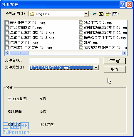

1、从“文件”菜单下打开你修改的模板文件,它位CAXACPP安装目录\Template文件夹下。见附图。

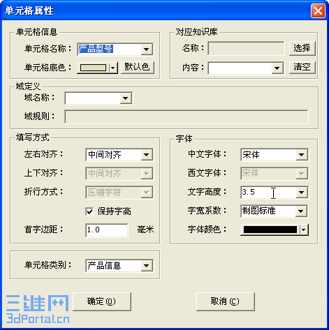

- T2 n! {& r/ P5 L$ I6 c8 n7 c2、修改表格中文字的大小。; h5 T2 f) N( C+ ^3 O3 p! A8 ~
3、点“工艺”菜单下“查询单元格”,
/ K. Q! y/ z7 S 124.gif ; g; x* B# m4 f# a. V
拾取单元格后,弹出“单元格属性”对话框,在对话框中修改你所需要修改的内容后,以原文件名存盘即可。/ Q( e4 o4 H6 t7 h# r! y; q
