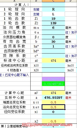

有一标准直齿渐开线齿轮 模数6齿数19无变位,配一变位x=+0.5,模数6 齿数139,请问中心距是多少?
发表于 2012-10-9 15:36:28 | 显示全部楼层 来自: 中国江苏苏州
这种属于标准齿轮,中心距就是1/2*M*(Z1+Z2)=834

" V- f) C7 }6 M! i9 l8 p% S+ U8 E中心距a=476.933,一般中心距取整数,再确定变位系数。

 楼主| 发表于 2012-10-11 11:53:50 | 显示全部楼层 来自: 中国江苏苏州
TKG-09 发表于 2012-10-9 19:33 static/image/common/back.gif* d. @1 i3 E( ]. O
6 V) p- D1 K& E$ {1 O4 d: u
谢谢 我用的是标准中心距474+0.5*z*m=477,谢谢你的资料
