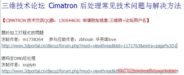

发帖主题已经登记到《Cimatron 教程整理汇总》,感谢你们的分享与讨论- I7 p2 g7 T6 [9 `! k; z% p
登记地址:http://www.3dportal.cn/discuz/vi ... &extra=page%3D1
