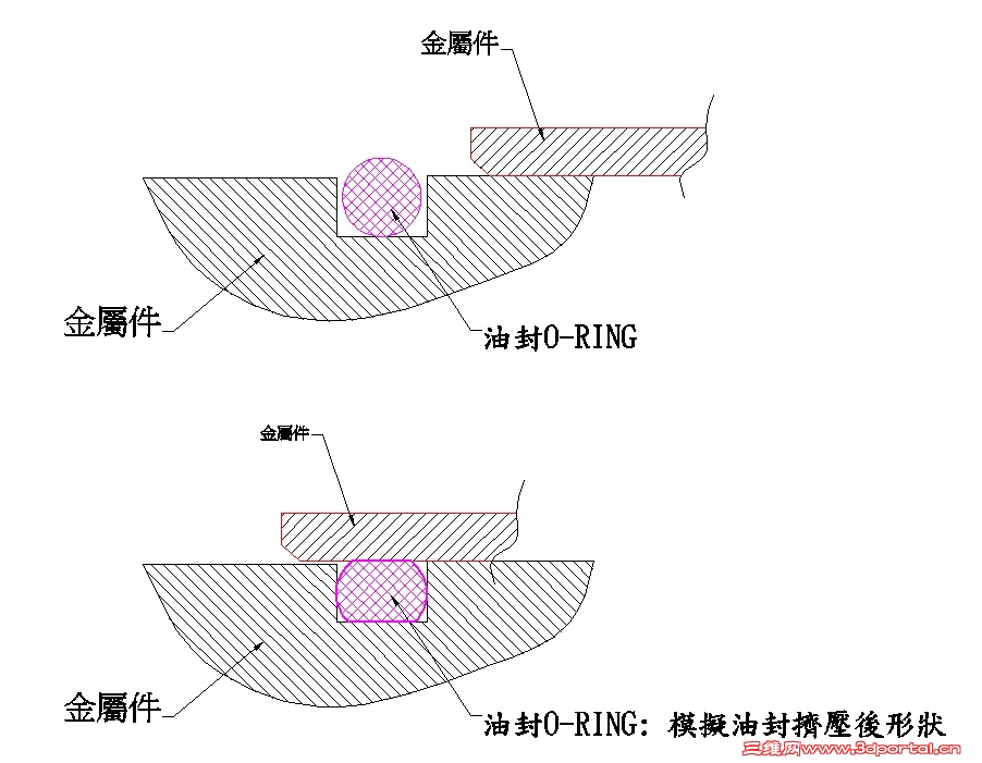

請各位DX幫看一下,有什麼軟件可以模擬產品的組件/運動過程中,各零件的變形狀況。如下圖油封在擠壓時會變被壓扁,有沒有軟件可以模擬出理論的变形形状(下图是用CAD直接画出来的),这种模拟是属于仿真还是有限元分析?      注:目前手上现有的软件有:SOLIDWORK和UG,    3 c% \+ `+ @& B, [7 k

非线性分析
 楼主| 发表于 2012-10-10 14:04:20 | 显示全部楼层 来自: 中国广东深圳
谢谢关注·1 [2 f( w9 `2 @- D3 b0 v; R
非线性分析是什么?能不能具体一点,如用什么软件

simulation也有非线性分析模块,不过运行很慢的,你可以试试

看來這種情況一般都不用模擬了,查查手冊一般就可知道油封的設計資料了。+ N0 R8 f. J  I: D
simulation 電腦上沒有裝(SW標准版裡面有這個嗎?)

ANSYS、MSC等有限元分析软件可以做。最后变化情况以动画形式播放出来。

! x3 M2 D$ J/ y8 OANSYS先装上试试看,听说这玩意理论知识要很强才行。

( A& t8 s" D" U* R% h0 M$ wabaqus...........
