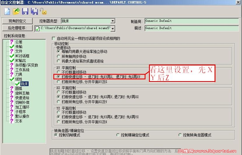

非常好奇问下,为什么要这样?换刀后进行G0三轴联动,感觉不太安全。难道控制系统会自动先XY后Z的动作吗?
 楼主| 发表于 2012-10-18 08:36:12 | 显示全部楼层 来自: 中国福建福州
qiaozhijun 发表于 2012-10-17 20:37 static/image/common/back.gif
  z/ j, D# Q. I$ z  F研究近一个小时,已经弄明白如何改了。下面问题弄明白再告诉你。; E4 l9 {+ z& r5 S
非常好奇问下,为什么要这样?换刀后 ...
0 T: F& x, N: M
G0三轴联动是不安全。
4 g! p7 a: h9 E8 P$ X/ O我用的系统不会自动先XY后Z的动作。
' a2 x( c- \3 e1 Q. \mastercam后置处理设置好,G0时就会先XY后Z。* x1 c# }# e* D9 O/ D1 ]4 W
发表于 2012-10-18 18:15:39 | 显示全部楼层 来自: 中国湖北襄阳
本帖最后由 qiaozhijun 于 2012-10-18 18:27 编辑 & a* t9 u: t3 t/ |% \! X
cyxcpyzc 发表于 2012-10-18 08:36 static/image/common/back.gif2 N' w- B% R$ ^% {' f$ f
G0三轴联动是不安全。* L, }: f5 n0 d, u
我用的系统不会自动先XY后Z的动作。
. }. e+ i0 K% y4 T7 {. F# I7 Nmastercam后置处理设置好,G0时就会先X ...
4 L+ ?8 P4 @+ m& R9 o3 C5 @# K
6 F7 y' F$ m  k3 v7 j) N$ k. z问题来了:一 如果图示选项起作用,你的问题就无解,可是一楼程序要求G0快速位移时XYZ同在的呀;2 t: N6 ?5 X+ V5 q4 @. k4 f
二 图示选项只是控制G0快进的,对G1/G2/G3工进无效,是解决不了楼主的问题的
