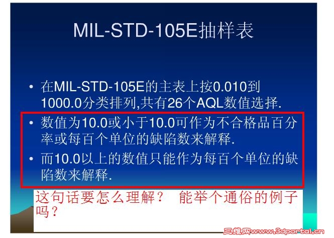

" r7 @4 H  W( h, g( }( ^ 一) AQL 主表上按0.01至1000,有26个数值。数值为10或小于10可以理解为不合格品百分率或每个单位缺陷数来解释,而10以上的数值只能做为每百个单位缺陷数来解释。( p4 I9 T. U7 W
      这句话要怎么理解?AQL 0。1时代表的意思是  样本中的不合数/样本量= 0.1 ?  不合格品百分率是什么意思? 每个单位缺陷数又是什么意思?能举个通俗的例子吗?( s/ v9 E) M7 t9 N

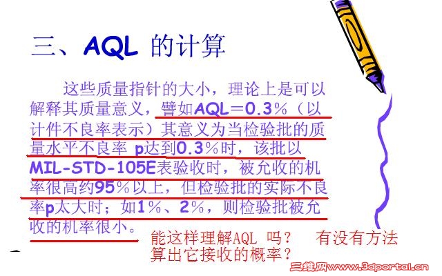

       例如AQL=0.3%(以计件不良率表示)其意义为当检验批质量不良率p达到0.3%时,访批以MIL-STD-105E 验收时,被允许的机率高约95%以上,但检验批的实际不良率太大时,如1%/2%,则检验批被允收的机率很小。
* i! m" `* v; W7 F  a9 F; @  h        能这样理解AQL 吗?  以上例子有没有人可以用方法算出它接收的概率?授人以渔。

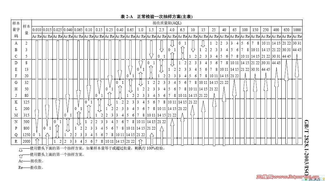

举例当按一般抽样II   总数:10000  AQL =0。4 来抽样  ,对表: 抽200,接收水平是Ac/Re =2/3, 那么假设抽到的不良数为  2个。( ^9 l/ x: V. |1 L6 ~& O
那么   抽样不良率2/200=1%  > 0.4 (AQL ), 1% 与0.4有什么关系吗?怎么看。5 _; C& X1 L1 s7 b0 ]3 B; M/ ^$ k

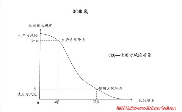

1.不合格品故障率,比如说AQL=0.1的话,批次可接收的故障率是0.1%以下9 n6 u# o# G% h  e* k
2.抽样方案的接收函数是一个超几何分布的函数,可以近似简化成二项分布或泊松分布来计算,一般的分布函数可参照下图,俗称OC曲线
* n8 S9 v/ q: _5 C1 B! F通过接收函数可以计算出生产方风险和使用方风险,这两个参数主要为了评估抽样方案的合理性的
& c! }- C: w6 [$ E' _( p
oc曲线
oc曲线
