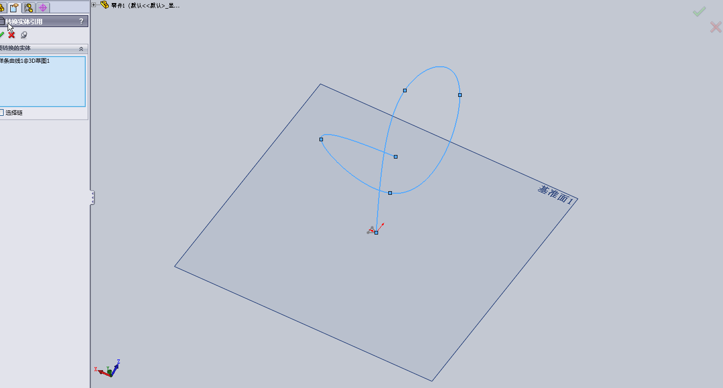

各位大侠,今天碰到一个问题,画的三维草图,想在一个草图中把它转换成实体引用,可不行。说,“一个或多个选中的实体无法被投影到草图平面上。”$ _4 U+ O; l! ^  @
5 n+ F. E) {: {, q: a7 ~8 S
请问转换实体引用命令,对于哪些情况是不能用的呢?谢谢!% r5 Y) E' w, R" Q$ ~

 楼主| 发表于 2012-10-12 19:10:13 | 显示全部楼层 来自: 中国浙江湖州
寂静天花板 发表于 2012-10-12 18:57 static/image/common/back.gif$ }7 }) ?# Z1 N2 j1 H$ L
多翻翻帮助文件,写的多清楚。
5 Z; G. f$ ?  Y  L% u1.早看过了,这也算草图曲线啊,怎么不行' _$ h6 K* s. y4 L' `! U( x
2.如果我沿着这个3D草图扫描一个截面,并转换实体引用(一条边线),还是不可以的,这怎么解释呢

 楼主| 发表于 2012-10-13 08:39:28 | 显示全部楼层 来自: 中国浙江湖州
w_hs1 发表于 2012-10-12 20:32 static/image/common/back.gif9 [2 S. q. l. E, Y
转换实体引用,本质上是在平面上的投影线。由多个点投影到同一个点上,对于投影线来说只是一个点,而不是 ...

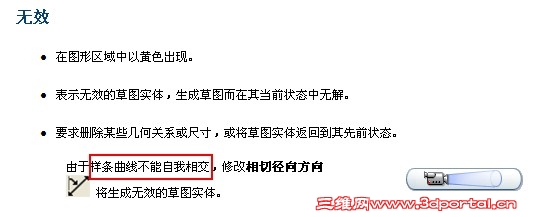

( M* I: y8 r2 m4 u' @找到正解了:. n4 e# {+ T. _4 j2 Q5 G0 Z: Q
5 M. q0 F' {5 T# W/ p1 k8 m( i在帮助文件中的“草图几何体状态”下,向下浏览到“无效”的主题,里面有这么一句话:“由于样条曲线不能自我相交,修改...": H% ?5 A1 B" m2 w6 w
2 k) `; p" K# c/ A0 I
所以从这句话中,就可以知道了为什么画的3d样条曲线不行了,原因是在草图中样条曲线不能自我相交;这也从另一个侧面说明,除了样条曲线,其它的草图类型(如直线)是可以自我相交的。
0 L8 I& r& |( H2 f4 N. b为了证明这点,我用直线画了相交的3d草图,然后进行投影,是可以的,见图。
6 @3 [  u! l- R9 i2 o! `+ R5 y+ T; g1 X0 s  q; M) ?
综上所述,转换实体引用,指的是
除了投影后会相交的样条曲线外,都是可以转换的

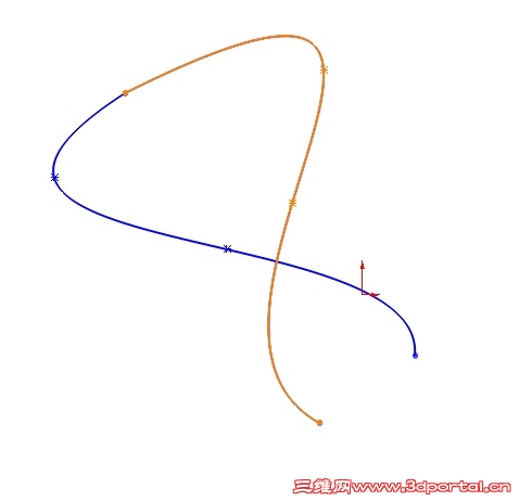

本帖最后由 w_hs1 于 2012-10-13 13:26 编辑 * A, }  X" J% d, Y/ R
feiafei 发表于 2012-10-13 08:39 static/image/common/back.gif
1 i1 T, d& R* q- I2 l7 }; F找到正解了:, N2 l: U% P8 M+ D
" ]) v  h4 N- W4 G0 _6 Y$ x5 N在帮助文件中的“草图几何体状态”下,向下浏览到“无效”的主题,里面有这么一句话:“ ...
5 D, U1 B( ]+ i
很佩服楼主的探索精神,以致找到了依据。0 C5 o& L- r5 z( v: q' x  U) f
但是有了依据还要正确理解,譬如“样条曲线不能自我相交”这句话,关键在于“自我相交”四个字,可见如果几条样条曲线还是可以相交的(即便他们首尾相接),见下图。
* w- g3 X  E6 m/ n9 p  c  Q8 s0 o2 F. Z" p) w0 h
样条曲线相交.jpg   o$ W9 k/ p" ?- r7 X
" \* [2 x5 a/ Q+ m- v9 ^. a
由于在SW中可能自我交叉的草图元素仅有样条曲线一种,故而“样条曲线不能自我相交”与“任何一个草图元素不能交叉”的含义是一样的。楼主用多条线段组成的相交的例子来证明他的“除了样条曲线,其它的草图类型(如直线)是可以自我相交的。”结论却是绝对错误的。直线可以自我相交?岂不是推翻了欧基米德几何的基本公理。即便在黎曼空间中直线也只能封闭,不能自交。
