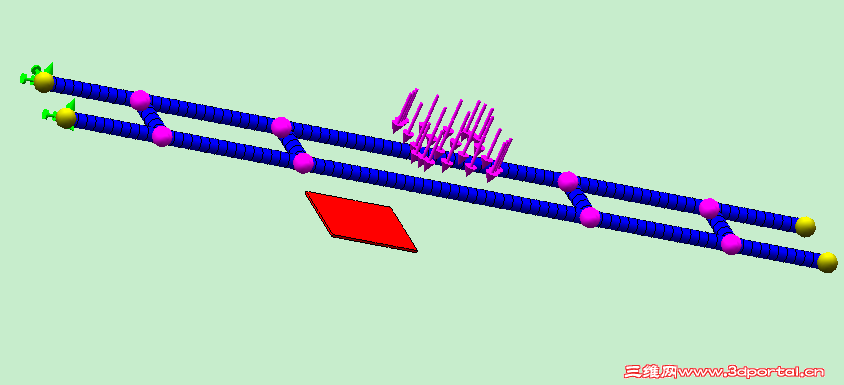

simulaiton分析装配体的时候,装配体中有横梁结构(架子),有实体结构(板子),装配体的全局接触为接合,当力作用在板子上,板子就会直接穿透架子,到架子的下面去了,请问怎么给横梁和实体加约束(或者应该说加接触)??
 楼主| 发表于 2012-10-12 23:08:43 | 显示全部楼层 来自: 中国湖南长沙
我哪里改变了模型?6 D3 S) y9 S0 u$ W' L/ @  q
我分析的板子在架子上,这是分析结果,受力后板子穿透到架子的下面去了

发表于 2012-10-17 15:43:35 | 显示全部楼层 来自: 中国辽宁盘锦
这个其实可以不用横梁模式分析,估计就不会跑掉了吧。
0 V9 y! ?; v; T  J+ @还有你力的分布方式可以做下面解释:
# b) e) n, j' N! f1.如果不分析板子并且全板受力可以简化到直接加到象梯子似的两个杆上并给两根杆施加扭矩
$ W% ]* ?- [( Y2.如果都分析放上适当的着力位置。

接触定义是要定义无穿透
发表于 2012-11-15 15:52:42 | 显示全部楼层 来自: 中国上海
简单来说,就是你的板子没有和架子连接在一起。架子是固定约束了,但是板子受力没有传到架子上,板子没有约束所以板子移动了。
( m7 E( l( Y0 |# N模型在有限元网格前要处理一下,你现在网格化表面看起来没错。其实不正确。
