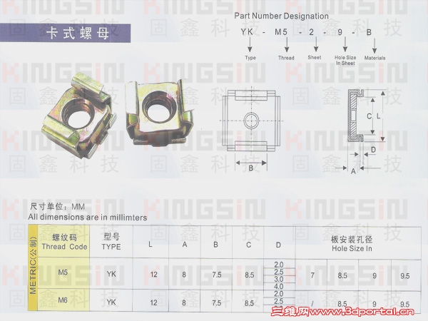

这种柜子上螺钉那点是什么个结构哦,里边装了个什么东西螺钉才上的紧呢?

构件板较薄,应当用自攻螺钉。图中是六角头螺钉,也可能直角构件另一面焊有螺母。

钣金件孔有翻遍的话用自攻螺钉可以固定的

那里是一个方形的螺母,用钢片焊接或铆压住,直接压到型材方孔内即可。

电器柜装配:1 v1 ~, p5 U: m! c/ O
1.钣金件不负重时,釆用自攻螺钉,零件翻边冲孔就行了。( O: {# q! ~4 t3 x% C
2.承重时,小孔类型应将板采用加厚措施,点焊铁板即可;中孔以上可加焊螺母或钢件固牢。6 J+ W5 T: R; b) x; h; s
3.固定在墙壁上不外露螺钉的电气控制箱要加焊板块,注意留有操作空间,供装配用。& o- [# f$ C) ^
4.作为结构设计人员应当具的起码常识,不应留尾巴交客户处理。

6 x, M# a, p1 ~如果受力较大或相对于螺丝直径板厚较薄时可冲成型孔,再铆压螺母进去。这比冲孔翻边美观,且装配其它零件时不易伤手。8 r6 `% Q: @0 k9 k0 x
. ]' d- A1 h* Q2 `2 ~% W
另外如果框架与面板是分开的话,在装面板前可以直接装螺钉螺母。

横梁内部在与配电柜焊接前,有螺母焊接,与后序装配的螺栓进行装配

里面是带止动圈的螺母。

方形孔是9*9,可以安装浮动螺母,又称卡钳式螺母,圆孔一般都是用自攻钉安装

补充说明一下,你这个明显就是9折机柜的架构,圆孔是用M6自攻钉安装,圆孔与方孔间距为12,5

常见的一般都是在不方便拧螺母的地方预焊螺套

钣金零件专用卡式螺母,是普通方螺母包裹在一个巧妙设计的钣金外壳里的组合件。在板材上开好相应的方孔,直接把螺母卡进去,安装相对方便。这种安装方式不能承受太大的扭矩。

用的铆螺母
