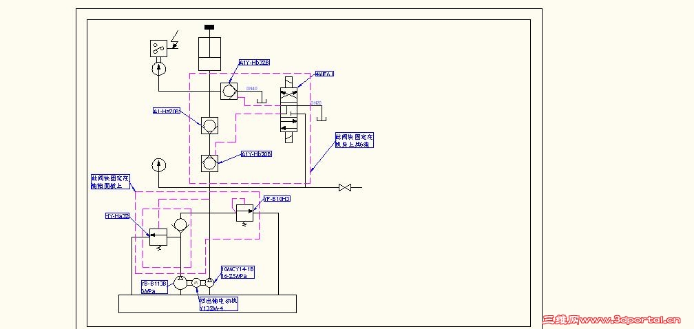

[讨论] 此原理图可行,可靠吗?
发表于 2012-10-12 18:56:20 | 显示全部楼层 |阅读模式 来自: 中国江苏无锡
欢迎大家发表意见和建议。$ l$ K8 U. @: R3 @( D2 G2 P9 |

发表于 2012-10-13 12:02:22 | 显示全部楼层 来自: 中国辽宁本溪
理论上行,但一般吊重物用平衡阀。那么需要电磁溢流阀控制油路的开启,需要改油路。

发表于 2012-10-13 13:06:29 | 显示全部楼层 来自: 中国江苏苏州
看这里油缸是靠自重回来的,直接回油箱,不怕系统失控啊?

 楼主| 发表于 2012-10-13 17:25:32 | 显示全部楼层 来自: 中国江苏无锡
此系统要求油缸快速上升(行程1500),压倒工件后压力上升大泵卸荷,高压泵继续打到16MPA时,电接点压力表发出信号,整个系统即停止工作。大约保压15分钟后,油缸下降完成一次循环。$ q  y6 `: R% v& [8 B+ H
此油缸要求就是回程越快越好,所以回油用的液控单向阀是32通经的。

发表于 2012-10-13 23:05:25 | 显示全部楼层 来自: 中国北京
液控单向阀改成二通插装阀较为简单

 楼主| 发表于 2012-10-14 18:41:35 | 显示全部楼层 来自: 中国江苏无锡
zdp01660 发表于 2012-10-13 23:05 static/image/common/back.gif$ W+ @) \! T/ ]- w- _
液控单向阀改成二通插装阀较为简单
! u, x2 ]3 W+ ^, q( F1 L6 C3 }我也有这个想法,但是插装阀我不是很熟悉,能提供一下型号规格吗?
发表于 2012-10-15 13:16:06 | 显示全部楼层 来自: 中国江苏南通
# S5 Y- N, s0 `4 d6 _& R
5 `  ^9 [( u, G) X& O还可行
# a2 O9 M) C( o. j! G; M
6 z" h0 F  L( @但控制还是简单点好
发表于 2012-10-18 22:47:04 | 显示全部楼层 来自: 中国北京
实际上二通阀就是一种液控单向阀,阀芯有多种形式,你那个原理图上的一个单向和液控单向,在二通里就可以是一个阀
发表于 2012-10-19 02:11:40 | 显示全部楼层 来自: 中国辽宁鞍山
0 W" L8 Y$ N% B& k+ {1 y+ }4 A
" D" _9 \' Y# {2 \2 v% Y5 O8 A( \换向阀的B口放一个顺序阀好一些,能调整单向阀的控制压力,还能卸荷多余的高压油。

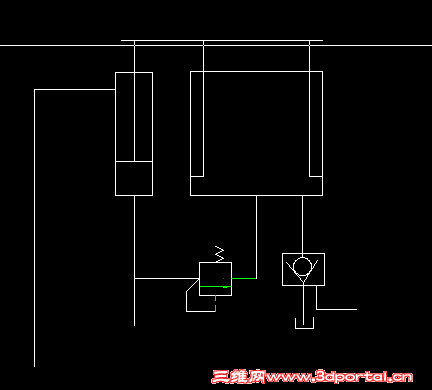

发表于 2012-10-19 11:09:44 | 显示全部楼层 来自: 中国北京
好像是压机的原理图,我见过的油缸是一个大小缸,可以实现快动作和大力量的慢动作。
发表于 2012-10-19 11:31:07 | 显示全部楼层 来自: 中国北京
油缸的主要部分,液控阀的控制和你的一样。5 _* ?# }! ?( R1 Z: [5 E2 Y5 m! q
