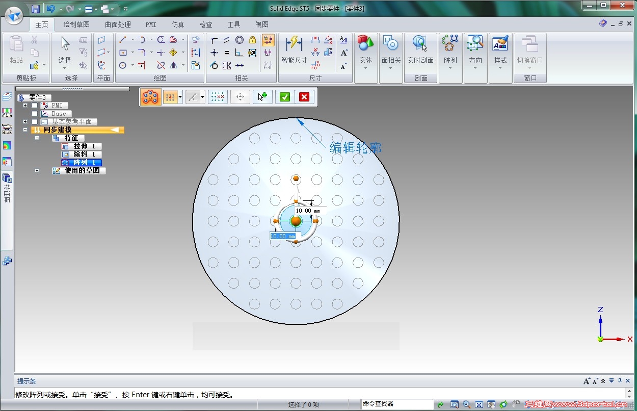

8 L( W/ H7 w, A8 _* Y在一个圆柱的圆心上有个孔,现在想把它阵列出来布满整个圆柱,用传统建模方法见此教程
+ }* v8 X: R) Q( tSolid Edge ST5圆心特征在圆中的矩形阵列4 u  b6 m7 l: I, E( R
http://www.3dportal.cn/discuz/forum.php?mod=viewthread&tid=1172320&extra= - E* t! |7 O) R* _7 v" _9 f
) L& y- C! Q( Z' m其实要做这个用同步更方便。直接用填充阵列就可以了。调整也很简单。还有多种类型可直接挑选。( a) a. g; ]3 a8 b% o; q% H' p$ V
( f3 u- X6 ^4 a$ Z, e矩形填充的5 s! c" H+ E# j9 A. P
# [& J! a& C* n' P) J& i# Z, K  q# h

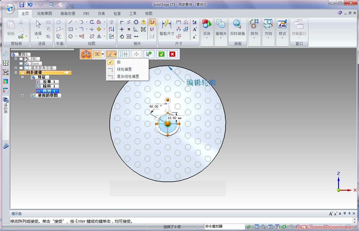

交错填充的
& z& B* J1 a- A0 L2 ? 同步填充阵列2.jpg $ a: V2 R" b1 `' }+ X

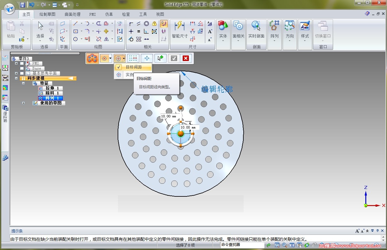

, y! G; s. C& `$ e1 z$ f/ Y, N圆形填充的
7 e2 g5 o$ a5 w$ l2 ?  y2 F 同步填充阵列3.jpg + D! `1 h/ K$ Z& q. A4 g! ?
