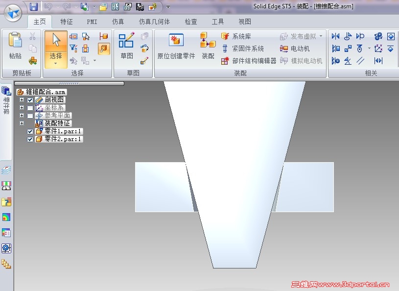

$ w7 F% O+ ]: G$ pSolid Edge装配中,顶头疼的一个关系就是锥柱与锥孔的配合关系了。5 o) t7 Z. b0 {$ u$ O
如果两个锥度相同还好说,一个同轴+一个相切即可(记得以前这种配法没问题的,现在貌似不好使了,真不知是我记错了还是新版本变回去了)。
5 @( Y8 m0 J$ d- K0 s) k. Y, d 锥锥配合.jpg 9 J  A3 I3 z- Z# [
. B; P9 d( ]! H/ N" @# v& g/ p: i
; h7 [) y& G* }8 G: y! H* H5 c; a若是锥度不同的话,除了同轴外再用什么关系来约束它还真没辙。9 A. m4 C5 s  l* ~# m7 N- f
照说吧“连接”关系应该靠谱,它指定的是边和面,我总觉得它应该能搞定,如选定锥孔的边和锥柱的锥面,就让它们正确配合多好,但软件中操作了N遍,真行不通。
' }; w1 h1 O7 b" _7 P. h0 a0 O5 W5 q没法子了,只好绕个弯子了。
7 I, N6 ^# z! ^& z/ j7 q" F仍然顺着相切的思路走,想办法把锥孔的边倒个小圆孤,这样它就可以正常使用相切关系了。
, p8 `, ^5 I$ Y) I而这个小圆孤仅仅是为了好装配才变出来了,实际零件中是不能有它的,这个简单,可以用“装配特征”来搞定,让它只出现在装配中而不体现在零件内。2 r! F+ v9 \/ i0 A- t1 Y* j
再一点,这个圆孤还不能大,越大就与实际的连接尺寸误差越大。弄个R0.0001就行了(嘿嘿。反过来由于这么小的值一般标注时显示不出来,也可以直接把它做在零件中)。
' g! N# o: f+ ]& b# j( \' j4 F还是希望早日实现专门的一个装配关系搞定它。期待。。。。
