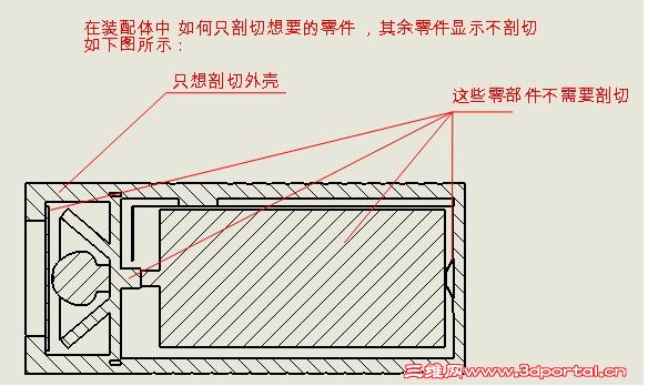

各位大侠:
' h+ G7 ]$ [  s7 W  Z, m6 \       现在遇到一个问题:想要看清内部结构,做了剖视,外壳剖视了,内部随之剖视,但是我只想剖开外壳,内部零件不想做剖视,能显示线框就行,如附图所示:

剖切时,在剖切对话框选择不剖切的零件即可。可以排除不被剖切的零件。

高手 谢谢 大侠  我试过了  可以* [; S; O, a; f3 N$ a1 a+ _( E
