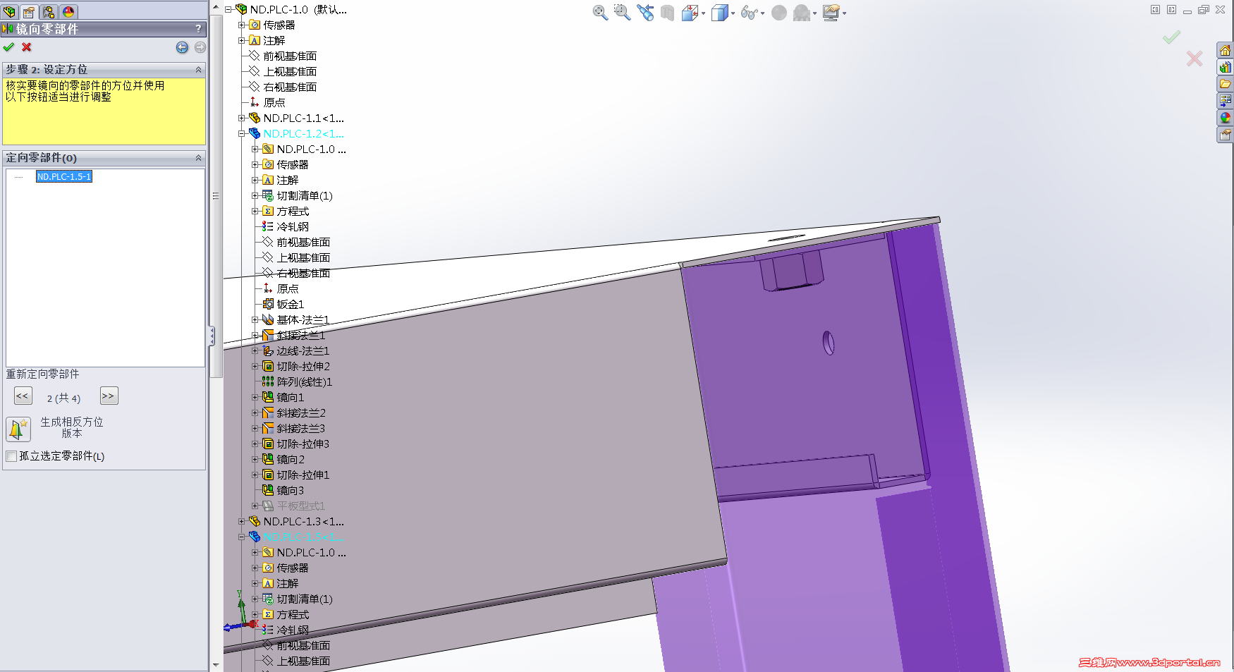

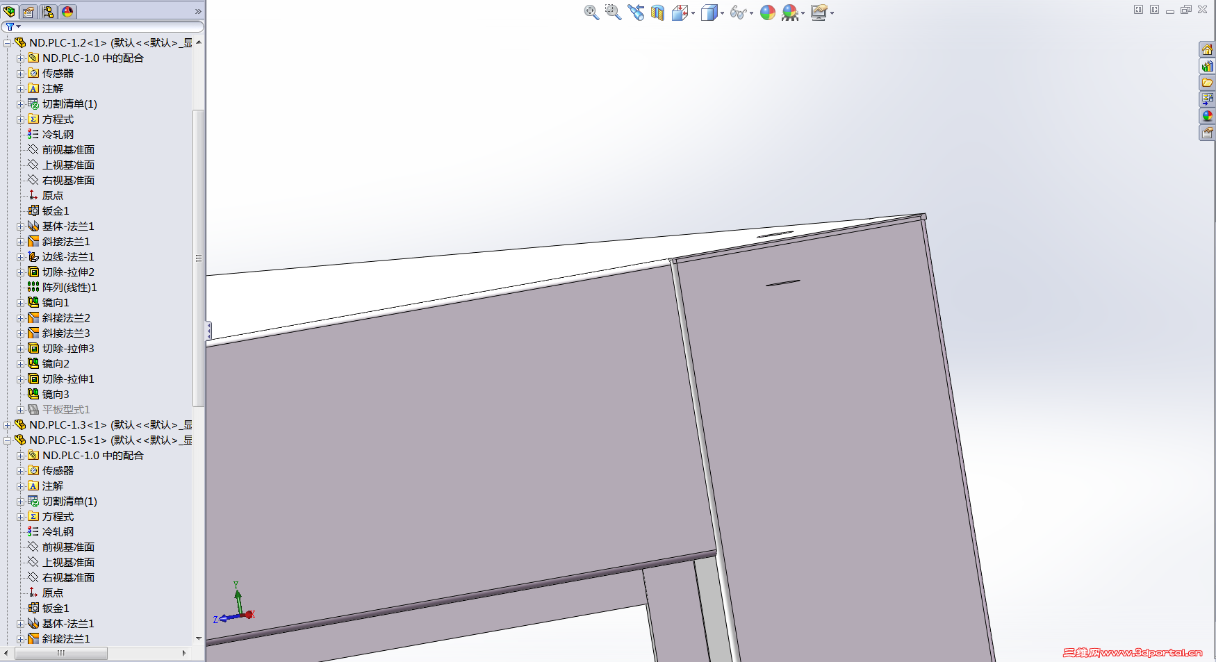

经常碰到这个问题
% z& u7 c; _) E5 v5 Y& Q, O镜向的时候可以看见没有干涉% E) r; z: j# b- y
命令一结束就往上跑了干涉了
镜向命令
镜向命令
命令结束
命令结束

装配体镜像是零件镜像,大多数可以理解为位置镜像,镜像后的零件就是原来的零件在对称的位置上一样,也可以理解为一种对称的装配关系。而不是象单零件,把每个特征都镜像一遍,镜像后的零件和源零件是对称关系,是个新的零件。

是不是基准面有问题了?
发表于 2012-10-16 16:52:40 | 显示全部楼层 来自: 中国上海
请问楼主在做这个镜像时,是否生成了独立的镜像文件?如果没有生成带有“镜像”的前缀或后缀名的独立零件的话,确实是容易出现这种问题的。如果选择了生成带前缀或后缀的独立的零件的话,应该不会出这种问题。
发表于 2012-10-18 18:41:12 | 显示全部楼层 来自: 中国江苏宿迁
可能是镜像时,镜像点选择的问题。
