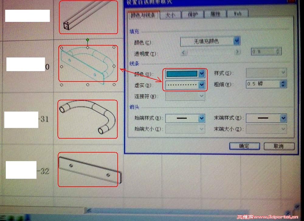

各位达人、新人好:
1 a5 J: \9 J& w2 o. N     小弟今天看别人用表格做排料单,嵌入表格的SW图形不是一般文档格式,是那种可以拖动的由线条组成的自选图形文档。小弟回去后试验,怎么也搞不清这种可以嵌入办公文档线条格式的文件是什么属性(扩展名)怎么操作,搞清了或许能派上别的用场。
3 z) V8 a( O; J* O   出于匆忙及礼貌性,只是用手机记录了电脑画面,望各位达人帮忙求解。谢谢各位!

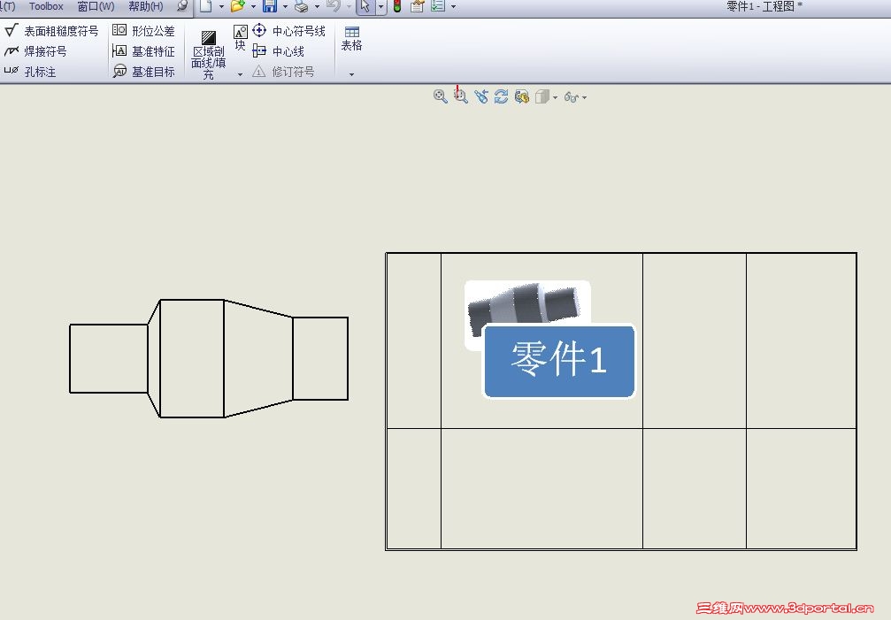

发表于 2012-10-18 11:23:34 | 显示全部楼层 来自: 日本
楼主是要这个效果的?+ G) p9 e1 S3 u8 j- |( v
0 I5 Z$ s" O" ~! i. S/ r6 [" Z+ l
发表于 2012-10-18 11:30:20 | 显示全部楼层 来自: 中国辽宁盘锦
6787 发表于 2012-10-18 11:23 static/image/common/back.gif* x' ?3 b; ^- J! M& s) V+ W
楼主是要这个效果的?
9 H0 `5 [2 x8 l' X4 J3 E
讲讲你这个呗

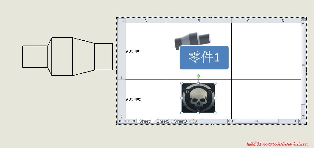

发表于 2012-10-18 11:42:47 | 显示全部楼层 来自: 日本
本帖最后由 6787 于 2012-10-18 11:45 编辑 9 ^9 T+ ~5 N/ n2 w5 @
阿帕奇 发表于 2012-10-18 11:30 http://www.3dportal.cn/discuz/static/image/common/back.gif
6 K: \  d" v' O. A7 ?讲讲你这个呗
* ^  B9 d8 F  }$ K; a1 U
3 j: \- u( G& L6 u, K只是复制一个空白Excel 表格,粘贴在SW里,在SW里编辑表格,插入图片的5 `, x4 Z* N# B4 g# h) S+ c1 a
- g0 }6 g+ o( Y: G7 T8 ?
" u* C" Y& C  M% i$ [. S& l/ L/ \4 q! y/ u1 J1 z
发表于 2012-10-18 12:10:39 | 显示全部楼层 来自: 中国辽宁盘锦
6787 发表于 2012-10-18 11:42 static/image/common/back.gif4 q' I9 v9 H: }6 F5 _
7 \8 O( n4 V$ i% q- S& S4 `6 o: X哦,有点像楼主的要求了。你这个可以自动更新吗?
发表于 2012-10-18 12:24:09 | 显示全部楼层 来自: 日本
阿帕奇 发表于 2012-10-18 12:10 static/image/common/back.gif& M. K1 |* h. V% O" h
, Z: ]2 v* a; o4 Y( i9 t& {4 H( I$ S
SW不是有个基于Excel的明细表吗?参照那个表格里的属性,我觉得可以关联到,以前试过,没成功,Excel没学好
