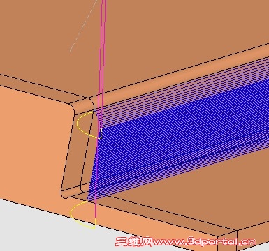

; N: i1 ^1 X, F  j, ^, ]8 }; n2 @0 S我用航空铣老是在圆角和陡面刀距会不等哪位大仙知道哪里可以设成等距

我把图上下,航空铣就是可以做倒扣的

  ~/ ~8 e5 z( ?" p4 |4 r$ K  b' P- N4 u0 X9 ]6 @, H
大仙!为什么我改了就不行?0.后面好多位数最低能设到51在多位数就直接变零了怎么回事

为什么我都设不出来,比如我要设下刀量0.5那下面残余怎么设?

刚才我也看过确实如你所说,我装的是E10的阉割版也没有打补丁,不知他们正版怎样。。。。

% E+ g: T& v- |5 j0 `9 k好像这两个参数被捆绑了,按道理可以分开设的。。。。。

. z! `, C: m/ t9 o- N3 G;););););)那不是用不好了啊

在粗銑那 可以改切消深度 以及多重刀路
* n8 p! p) X; f; w* p去算工件高度 扣刀子 要跑幾刀 會平均分配
9 B' V- n/ D6 U% ^1 v4 E. G% M試試吧

9 g3 Q3 W7 y  ~3 y) S美女我还是不会能把图档传给我吗?传到我邮箱吧656607859@qq.com谢谢了
