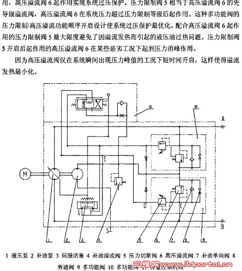

对于撒奥多功能阀,高压溢流阀的开启压力一般比压力切断阀高3MPA,那么既然压力切断阀即为高压溢流阀的先导级,为什么压力切断阀开启的时候高压溢流阀为什么不立马开启,这与先导式溢流阀差别很大,首先我知道压力切断阀和高压溢流阀并非是一个先导式溢流阀,相差3MPA的差值是如何做到的,请教高手?
发表于 2012-10-21 20:25:19 | 显示全部楼层 来自: 中国山东青岛
35bar是高压溢流阀的弹簧压力,而先导溢流阀与这个阀的区别是在先导阀前加了一个阻尼孔,当先导阀开启后先导液流通过主阀芯阻尼孔,从而形成压差,而这个压差就是主阀弹簧压力。
