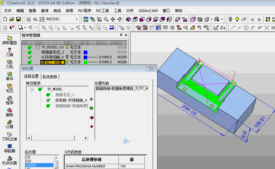

后处理可否输出工件长、宽、高尺寸?????
发表于 2012-10-22 22:43:36 | 显示全部楼层 来自: 中国重庆
STK_LENGTH    STK_WIDE     STK_HEIGHT
密密麻麻 + 5 有效应助

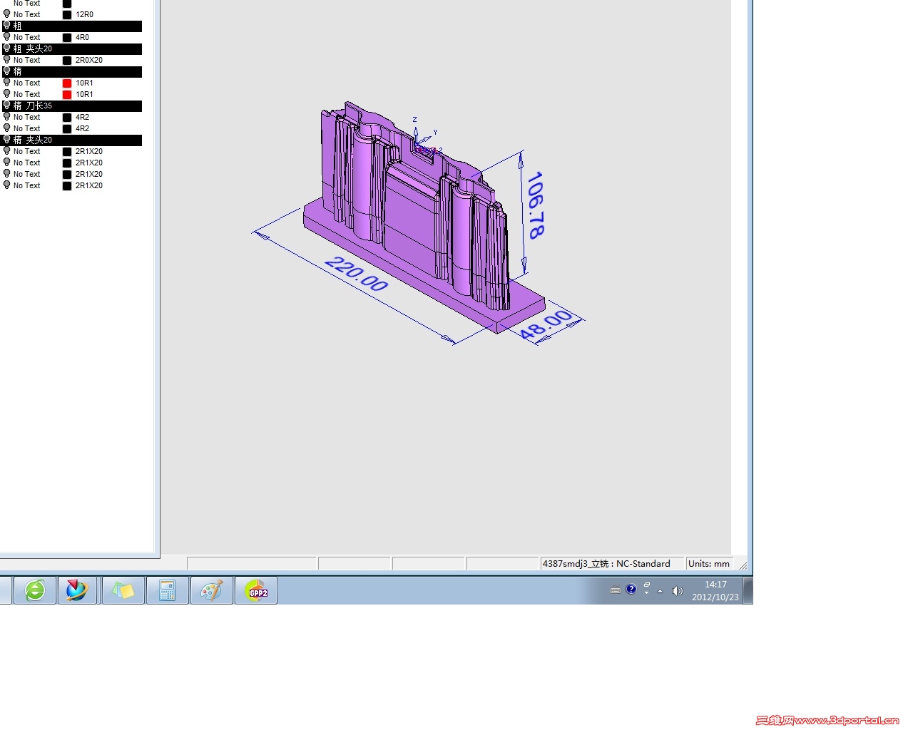

) Z/ M' g0 |% z% _3 M" @% F要输出长、宽、高干嘛。标个PMI截图时候不就看到了
发表于 2012-10-23 12:52:56 | 显示全部楼层 来自: 中国江苏苏州
用PMI标注不错。很直观
发表于 2012-10-23 14:22:05 | 显示全部楼层 来自: 中国浙江宁波
是的。可以用PMI来标注 请看我的截图 程序单长宽高一样的清晰 请参考

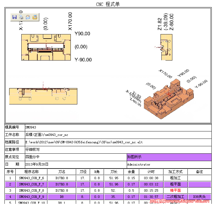

我想要自动输出的,PMI可否自动标注长宽高???
 楼主| 发表于 2012-10-27 09:41:20 | 显示全部楼层 来自: 中国广东中山
本帖最后由 密密麻麻 于 2012-10-30 13:40 编辑 * Q. v, q6 j% R
& y$ K' O/ w& L) \& s
其实我只是想把长宽高尺寸以文字形式自动输出到程序单里面,现在的程序单工件的外形尺寸是用NC报告的图片表达,图片的尺寸文字大小很不合适,要把图片放很大才能看清楚,比较的占位置,以文字输出就好多了,就是不知道该怎样做!!! T; S5 C4 A! ^0 I: o5 S
4 d8 C! R, Q2 B) D$ Y3 D
& _$ h. {- |5 @; n, D. v+ {' C( D, I  B
 楼主| 发表于 2012-10-27 09:49:43 | 显示全部楼层 来自: 中国广东中山
看看现在的程序单,全自动没有任何人工痕迹!

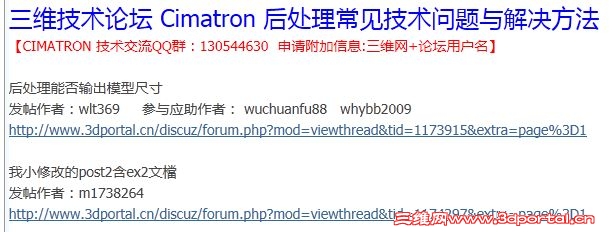

发表于 2012-10-30 14:19:33 | 显示全部楼层 来自: 中国浙江绍兴
发帖主题已经登记到《Cimatron 教程整理汇总》,感谢你们的分享与讨论
