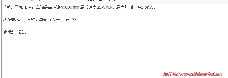

[已解决] 计算转速
发表于 2012-10-23 13:44:29 | 显示全部楼层 |阅读模式 来自: 中国四川资阳
请 老师 看图:) A+ Y' h/ f" N, y7 m; V

& J' M9 L& Y# N- N: D9 X9 q* G还缺一个条件,即在主轴最大功率时的切削力矩(或切削力和切削半径),这样才可以计算出最大功率时的计算转速。机床的最大功率发生在最大切削力矩时,一般是在最低转速时。

$ V: D- S  J! ~3 l4 y6 q2 F; b圆周切削力 2500N 1 r& H4 d. e: e% y( s0 g8 m
; @; h1 B; f9 `% W6 \3 T1 z铣刀直径D=25mm$ }2 g0 P* ~7 L) D
- n  O$ H  k' l( G5 h- e. G- m' E' L/ e% D# g& u$ l
. I# V& ^$ J/ |3 H  I请赐教

$ c, Z& s/ D' p  l# j! U: m  D在最大功率时的切削力矩 T=2500N×0.0125m=31.25 N•m  D6 u/ m7 ^3 ^0 v+ ^+ t- y
在最大功率时的转速 n=9550 P/T=9550 ×5.5/31.25 = 1680.8  (r/min)     式中P为最大功率。

6 G5 n! w4 a( y1 m请问 老师 这个切削力矩 可不可以 理解成 铣削扭矩啊?(二者能否相等)

7 h8 H, c+ q" A9 R切削力矩等于切削力乘以切削半径,切削力矩就等于铣刀的扭矩,等于铣削力与铣刀半径的乘积。

端面铣刀就不能这么算了

端面铣刀也是一样,刀刃切削力乘以切削半径(即刃中心至刀杆轴线的距离)就是切削力矩。
