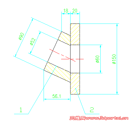

碰见两个零件。怎么都不会装配、求围观!

* L* z1 M! s1 n' \* ^这是焊接件吧,用多实体方式建模最好。
3 y( l% q. [. X4 Q4 ~. r8 _- O是焊接件。那就直接生成一个零件、我试试!谢谢你!
发表于 2012-10-23 16:46:52 | 显示全部楼层 来自: 中国广东揭阳
在零件2的左侧面的中心做一个辅助点,然后零件1的轴心和那个点重合,然后再两面重合就好了

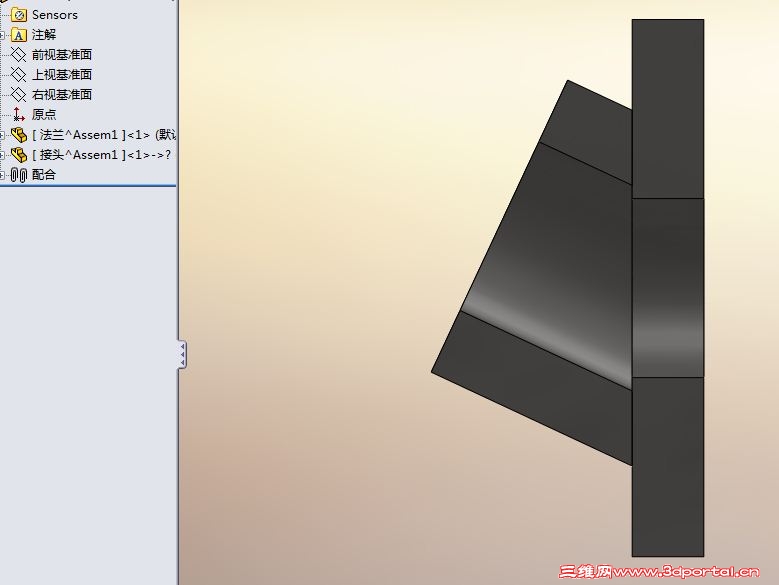

本帖最后由 英俊少年 于 2012-10-23 17:06 编辑 6 o1 I4 d9 m! P' n) ~
: X( M9 P0 B4 t3 E生成一个零件怎么加工啊?
Assem1.rar

你画反了,图纸的可以加工

焊接的东西,多实体画就好,怎么做,工艺考虑的范畴,当然你这个绝对可以加工
发表于 2012-10-24 07:51:14 | 显示全部楼层 来自: 中国山东济南
学习,以前也遇到过,实体出图,最后图纸上标注焊接件
发表于 2012-10-24 08:06:41 | 显示全部楼层 来自: 中国辽宁沈阳
如果精度不是要求很高,加工完再焊接,省着加工时做工装。
发表于 2012-10-24 11:39:01 | 显示全部楼层 来自: 中国河北保定
这个装配时在单件上设置辅助装配点最方便
发表于 2012-10-24 12:34:06 | 显示全部楼层 来自: 中国上海
基准轴或基准面在装配前做好
发表于 2012-10-25 20:36:09 | 显示全部楼层 来自: 中国广东佛山
如果焊件就一个图,如果是加工件可以再零件1斜面上画个中心点与零件2的孔同心,选择两个零件的相同基准面重合,最后斜面与相贴的两个面重合,这样就固定好了
