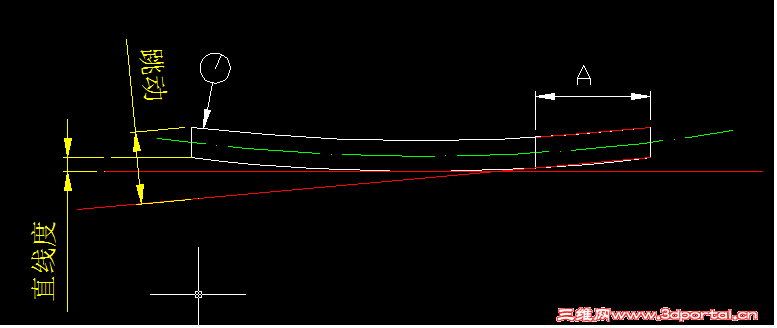

如图:- W& f' ?6 H# f; Z# j  A) n$ m: U
一般我们有二种方法,最简单的是卡住A段,以A为基准,打另一端的跳动,测量值的一半就是直线度。; ]' p! Y3 y% k5 W; ^/ {
如果有仪器的话,就测量素线的轮廓度,以它的测量值为直线度。
% m' n3 \* N5 Q* h& {但是从图上看,二种测量方法测量值明显有区别。
7 }1 I" |) B& M7 D  T4 Q实际上检测结果也验证了这一点,同一根轴打跳动0.8,按一半取值为0.4
) w- }' C: }* k* H! I( Z: x而在轮廓度仪器上测量就是0.09." V# [1 l5 X* k
不知道哪种结果更接近真实值。
& v; K5 e" J9 G- H' N欢迎讨论。

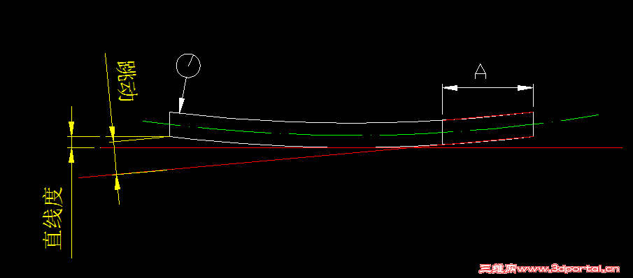

 楼主| 发表于 2012-10-24 10:17:24 | 显示全部楼层 来自: 中国北京
不好意思,图有点问题,跳动检测点有点问题,重新贴个图% B" v6 ?2 G" W1 v* y- I3 z3 h$ f. o0 h3 W

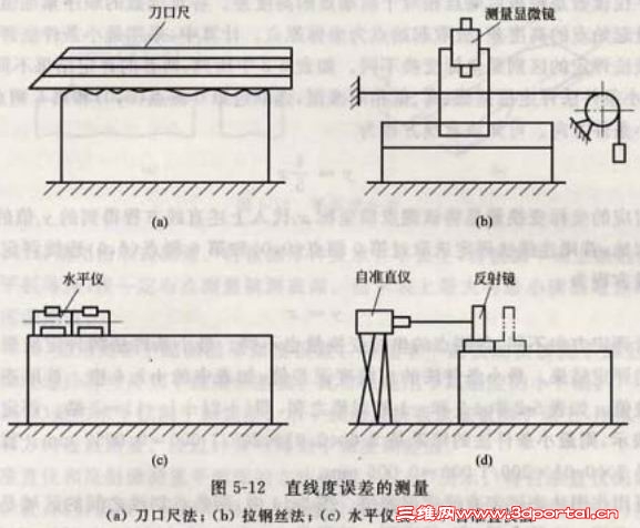

上述方法夹一端测量另一端的圆跳动还可以,测量直线度就不可靠了,如果工件轴线并不弯曲,中间呈腰鼓形,这样直线度就测不准了。直线度的测试方法,形位公差标准给出了以下4种方法,可据情选用:

发表于 2012-10-26 14:56:15 | 显示全部楼层 来自: 中国广东深圳
测跳动误差会很大,使用轮廓仪最好,其实用刀口尺配以读数显微测最大缝隙也很准且简单。
 楼主| 发表于 2012-10-26 15:08:28 | 显示全部楼层 来自: 中国北京
刀口尺是不错,但对阶梯轴似乎就不能用了

9 a4 u1 y7 V% b5 z+ G
跳动是有基准的,而直线度是没有基准的,是要求最小包容。所以,用跳动来代替直线度的时候,这个基准选择很重要。从图上看,你选择的基准,测量出来的数值,肯定会比实际的要大的多。你可以用两端做基准,测量中间的跳动,会比较接近。

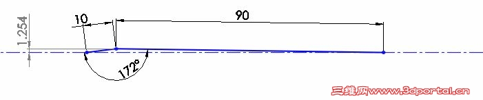

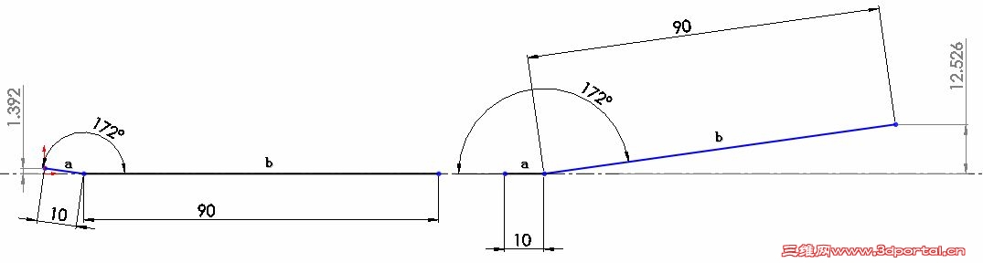

发表于 2012-10-27 15:44:58 | 显示全部楼层 来自: 中国山东淄博
用轮廓度仪检测还是比较准确的。
# `+ `0 l: J7 p2 l我来告诉你,为什么测跳动是错的。- Z9 _$ b7 I9 T. i9 @
简单做了个图示。工件分成ab两段,图1大家可以观察一下分别夹持a、b段测另一端跳动的差距。数据上偏差很大,可不是一半的关系。% n( h+ ^; a4 e1 D2 h; ~
  V+ B- a0 n. w! \! r9 w- I# n, a$ _! n. H
/ m4 N; v4 c9 t3 Y! ]$ F这种方法是错误的。
! u- C7 s" y$ S7 U2 Y# l正确的方法如图2' p' t) O- t  M7 S
; u7 E1 f/ V/ }0 x3 r$ a# G
/ J: h# e% Q* W) F' A$ o: R: |! R) _
图1
图1
图2
图2

 楼主| 发表于 2012-10-31 13:10:02 | 显示全部楼层 来自: 中国北京
我已经明白了,实际是如何选取最小包络线的问题,
. a6 B" X4 k# \3 G( n! y9 C* f16楼的图1,说明方法不同,包络线也不同。
1 ~; K1 z( O% C. y4 r( w2 x而图2,就是选取了最小包络线
