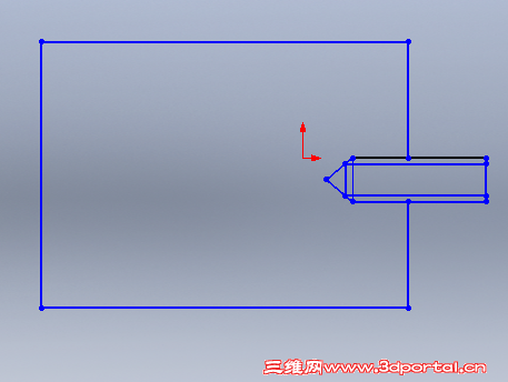

由于现场要拆卸涂有螺纹胶的螺纹,但是用物理工具拆卸的空间非常有限(只能用一般的扳手,加力杆用不上,而且只能一个人使力),所以我们打算用加热的方式让螺纹胶失效,可是效果不好。螺纹直径是M16的。请教各路高手有什么办法让螺栓弄出来么。图是简图,懂意思就行。

浸点试剂进去,氯类溶剂,或者丙酮之类的

小螺丝一般是用加热来软化螺纹胶。但M16实在太大了,也可能开始还加的比较多,不太好拆卸。

就是,化学试剂根本就进不去,愁死人了

如果用加热法不影响其它零部件,就用氧炔焰或喷灯之类加热,等冷却后螺纹胶就失效了,就可用普通扳手拆卸下来。

我们也用过加热的方法,我们用的是跟电吹风一样的,能达到500度,可能只是理论值。我想问下,是不是一定要冷却之后才能拆卸?我们做了个试验,在加热过程中用小铁锤敲打,说是能振动把螺纹胶振松,不过后来还是很难拆。

还是想一想其它方法吧,1.破坏性拆除。2.做一个特殊的扳手。

加热时螺栓螺栓较小容易膨胀,机体较大胀得较少,热时不易拆卸,等冷却后,螺栓收缩得多,较容易拆卸。

" z: p" y* j1 i4 F. d类似与工装设计,根据工件现场的活动空间,设计能够使得上力的扳手手柄。扳手头部也可考虑套筒结构。

可以购买螺纹松动剂试一试。
虎强 + 3 欢迎参与
发表于 2012-10-27 17:58:08 | 显示全部楼层 来自: 中国辽宁丹东
一般加热到80度就可以了。
