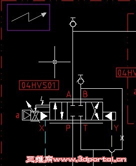

原理图上面,伺服阀D761把B口和T口联通如图所示,请问各位前辈这是为什么了?
发表于 2012-10-25 10:37:11 | 显示全部楼层 来自: 中国河南安阳
右位卸荷吧
发表于 2012-10-25 20:30:40 | 显示全部楼层 来自: 中国山东青岛
支持楼上的说法
发表于 2012-10-27 22:27:21 | 显示全部楼层 来自: 中国北京
这个原理有问题!!/ K8 f" m/ c' H+ T4 q; C
最好把图贴全
发表于 2012-10-28 13:14:17 | 显示全部楼层 来自: 中国河北唐山
f防止液压冲击对伺服阀b口节流边的损坏。
