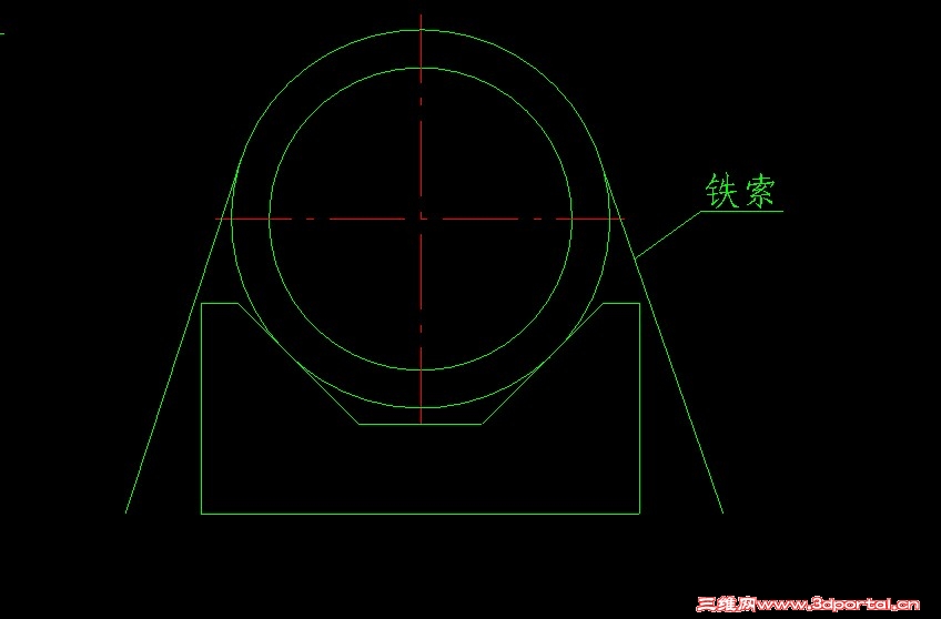

公司正在加工一种箱体,想采用铁索夹紧,,如图所示,向下的夹紧,只是不知道,如何确定夹紧的部分,还有如果钢丝拉长了,如何调节;如何才能实现快速装夹,第一次做没经验,希望有经验的各位能够不吝赐教,感谢之至

后面不档着点吗?铁索可能固不住,这东西粗镗过去力也很大的

钢丝拉紧不太可靠,加工会移动的。" ~' G, n0 c0 j  N  j& r
可以用比较薄的钢板,弯成弧形,在两端用螺栓压紧在V型块上,变形不会太大。

不可靠,薄钢板也压不住的,还是老实点上压下顶吧,别出个工伤的好。
; M1 D8 U6 T0 o) x" S9 w06年的时候我们有个快退休的师傅和一个刚出道的大学生一起加班做235的管子镗孔,因为上面压紧不够,大学生被打断手,老师傅的劳保鞋被砸了个坑,脚趾头骨头坏了。
6 m) A3 ^, i$ M& H- P' e7 l1 v" t如果可能的话,可以考虑在方便安装的地方焊一个20厚的板子来帮助固定,加工完后割掉好了,不要用钢索拉紧,这玩意不可靠。
