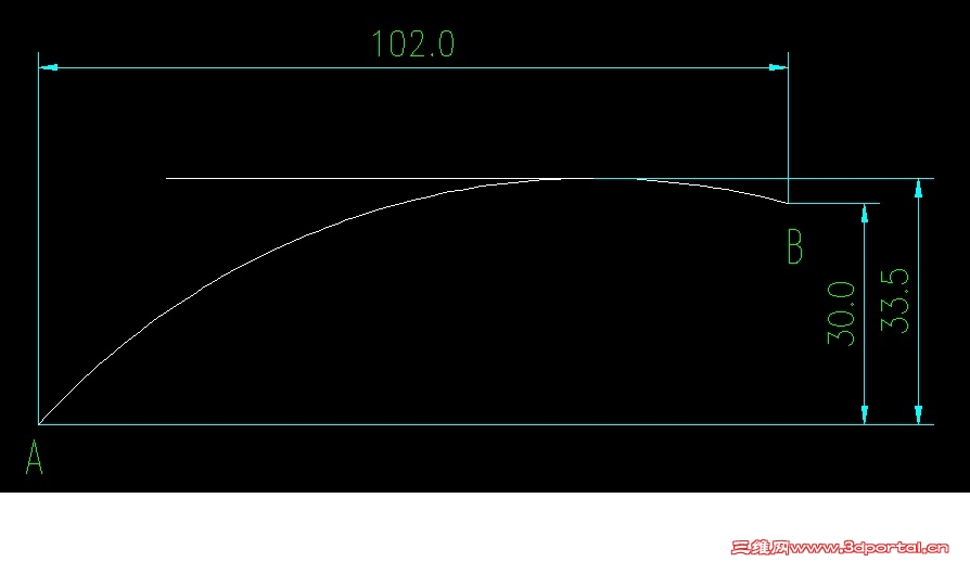

发表于 2012-10-25 21:33:10 | 显示全部楼层 |阅读模式 来自: 中国浙江金华
过两点及一条已知直线如何用几何做图的方法做出来,见附图。' V: O) R# D/ m1 F8 z# E8 f9 p  r
8 t3 w# U2 Q% i  V% p5 v! n
请指教。

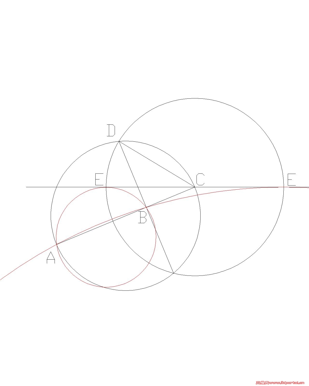

尺规作图方法(按楼主图示的位置):
# j' x5 ?5 ~+ E) A7 ^' l  o3 [5 Y8 X7 S1、连接AB,与直线相交,设为C  A, j; j8 ]5 s6 [: N
2、以AC为直径作圆,过B作AC的垂线,与圆交于D
( T" t& r& T% y4 V, y8 C3、在直线上截取CE=CD(左、右两种可能,对应了两个答案)
+ ]( Y" p4 W4 Z% J6 u4 i4、过ABE三点作圆

 楼主| 发表于 2012-10-26 09:58:27 | 显示全部楼层 来自: 中国浙江金华
gorilla 发表于 2012-10-25 23:33 static/image/common/back.gif
9 M* l# W& H8 ~% I+ z尺规作图方法(按楼主图示的位置):
) X4 Q; O8 I- l7 J6 A. l1、连接AB,与直线相交,设为C. H; Z+ O  G- r  x9 M9 s
2、以AC为直径作圆,过B作AC的垂线, ...
4 V; _. |3 Q$ F9 P8 a, K) a
谢谢!方法非常好
