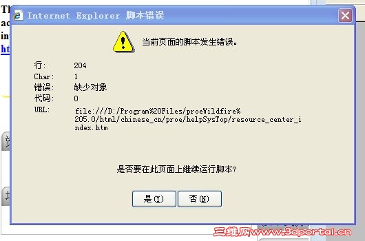

[求助] proe 5.0启动后总出现如图对话框,是什么问题?
发表于 2012-10-26 16:05:21 | 显示全部楼层 |阅读模式 来自: 中国北京
- @: p1 [: j5 H% c. U1 v* c
; w% B6 K/ c( h. w. }) C8 C2 _proe 5.0 M060  启动后总出现如图对话框,是什么问题?
发表于 2012-10-26 22:45:58 | 显示全部楼层 来自: 中国广东东莞
看提示是说你的帮助文件少了些东西,proe 启动就自动加载帮助文件目录了,不影响使用。点是就行,
发表于 2012-10-27 08:59:27 | 显示全部楼层 来自: 中国福建福州
可以把首页换掉
发表于 2012-10-27 09:00:28 | 显示全部楼层 来自: 中国福建福州
可以把首页换掉
 楼主| 发表于 2012-10-27 12:14:19 | 显示全部楼层 来自: 中国北京
连上网就不出现了?怎么回事?
 楼主| 发表于 2012-11-3 09:33:02 | 显示全部楼层 来自: 中国北京
怎样换掉首页?
发表于 2012-11-3 09:42:56 | 显示全部楼层 来自: 中国广东东莞
把上面显示的那文件名改掉
发表于 2012-11-3 10:02:52 | 显示全部楼层 来自: 中国广东东莞
IE要升级到8.0。是IE的版本低了。
发表于 2012-11-4 19:53:34 | 显示全部楼层 来自: 中国河北邢台
ProE运行时要求必须有网卡。1 E1 n$ _7 f6 F2 A6 W' x, L. M* L
连着网用就行。3 s3 M  B& W2 f' W5 C
不想让浏览器显示可以在工具里面定制屏幕。
