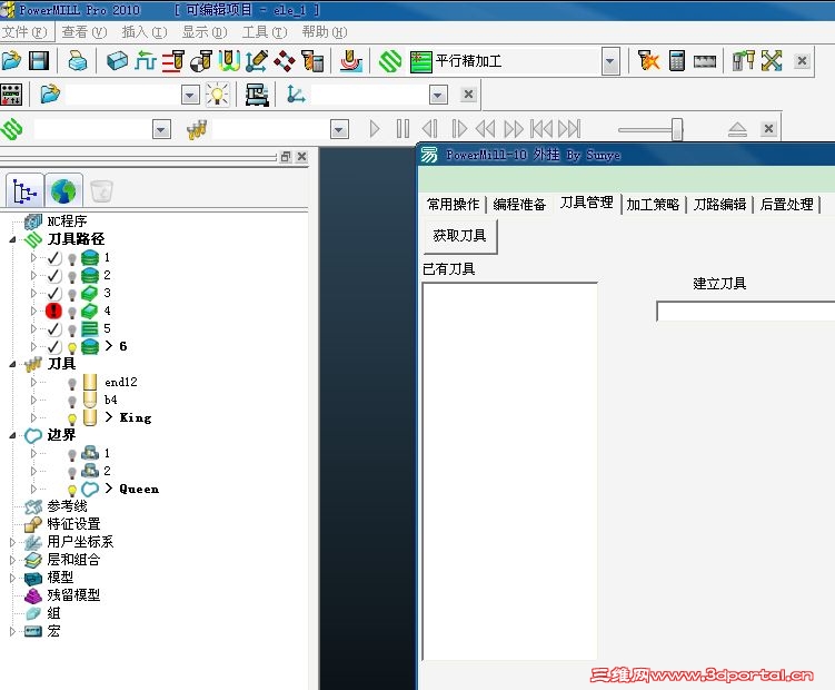

发表于 2012-10-26 17:38:14 | 显示全部楼层 |阅读模式 来自: 中国江苏淮安

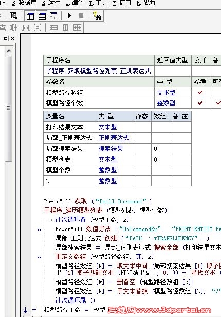

发表于 2012-10-27 15:29:41 | 显示全部楼层 来自: 中国辽宁丹东
易语言 有连接pm 的模块的 我正在自己试着开发呢
# z; c5 L6 [% T9 @& L3 l. A这是我简单做的 看下吧 不要控件的
10.zip
356.1 KB, 下载次数: 444

 楼主| 发表于 2012-10-27 19:58:06 | 显示全部楼层 来自: 中国江苏淮安
222.jpg / v- U9 X# G% X! |/ f& a
9 I& e0 w- {& o( Q7 e还有版本要求? 用com组件对象吧

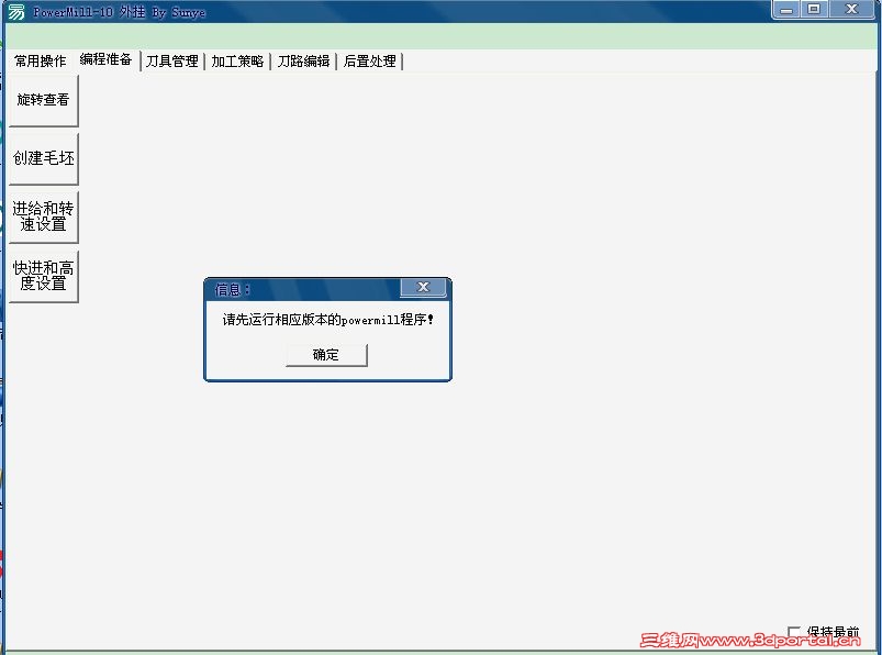

发表于 2012-10-27 20:07:08 | 显示全部楼层 来自: 中国辽宁
本帖最后由 sunye88888 于 2012-10-27 20:08 编辑   ^7 R4 O! d/ I" p$ b6 D
' L  Y7 r; ^8 v3 E& w8 I# l/ @. U
额 我也不知道支持那些版本啊 那个只是随便做做的提示信息啊 是我自己做的模块,还有很多命令也不会使用 只能使用宏命令来编程,这个软件还没有这么做呢 这几天刚刚研究这个
. I$ p' X( @6 A2 W4 Y7 `你运行powermill后再运行这个应该不会有提示的吧 ,就是检测pm是否运行的一个提示
 楼主| 发表于 2012-10-27 20:07:17 | 显示全部楼层 来自: 中国江苏淮安
33.jpg 获取刀具 没反应
发表于 2012-10-27 20:09:47 | 显示全部楼层 来自: 中国辽宁
zhz007 发表于 2012-10-27 20:07 static/image/common/back.gif, M% m, X$ ~6 ~/ X% O+ L
获取刀具 没反应
7 k7 L8 H* _* k7 T6 B) S只有获取道路那页能用
3 J: J; M8 ?+ U( `! @别的还没写代码呢

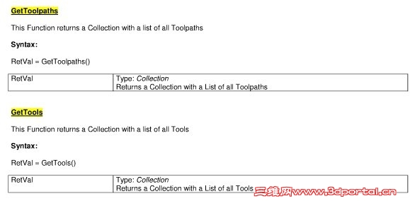

发表于 2012-10-27 20:25:58 | 显示全部楼层 来自: 中国辽宁
本帖最后由 sunye88888 于 2012-10-27 20:28 编辑 9 \7 D: a+ T) I2 t# g7 R
5 X4 A0 a# l- V: U6 w8 H嗯  请问下 gettools() 这个命令怎么用好呢? 这个应该有返回值的 可是 不知道什么 格式

发表于 2012-11-8 21:57:48 | 显示全部楼层 来自: 中国上海
sunye88888 发表于 2012-10-27 20:25 static/image/common/back.gif
! L1 m' ?, c# z$ ]- V嗯  请问下 gettools() 这个命令怎么用好呢? 这个应该有返回值的 可是 不知道什么 格式
/ ?; o$ K# ?5 s  q2 g
返回值布尔型按照易语言说法叫做逻辑型。
