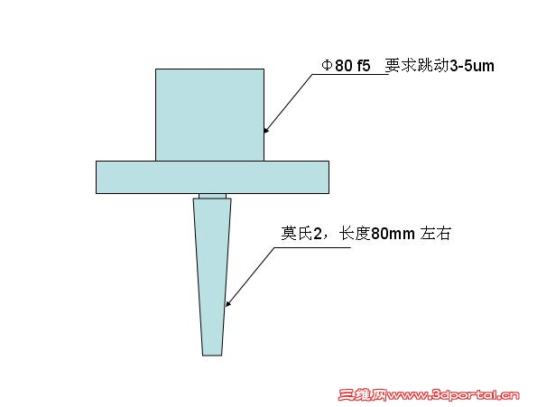

各位:
7 N8 S, T$ ?1 b; }帮忙看看通过这个莫氏锥度如何保证轴的跳动
7 R6 U  @( x: k8 E4 ^7 J9 l本来是设备上一个工装,因为要换新型号,需要保证直径85的跳动小于5um(安装到设备上)。厂家提供的图纸只是说明了莫氏锥度27 F  ]' B& @0 C# N' w
我们外协制作了4套全部报废,头两个跳动0.3-0.5mm,可能是因为莫氏锥柄是焊接的原因(厂家是一体的)
" r) P, O1 R6 U2 l7 U后两个一体的,跳动都是0.1mm.  i! u! e' N( T! q* K
淬火后HRC64% N7 G( T1 y3 E. C$ D% F/ V
我们要求供应商先淬火------》磨削锥柄---》夹持锥柄磨削85直径。
, m9 C: j' t8 Z6 q/ D. R) o但是只要把这个工装插到设备里面跳动就会很大。问题到底出现在哪个环节?
0 h, ~/ K5 U. F9 s3 v* ~所以在此请请教!
+ C4 ]5 X4 V5 ]5 b. j谢谢!5 U: ?- ^7 ^5 a( k5 n
不好意思用LD的电脑没有CAD,用PPT画的示意图。

你的加工工艺有问题:不能分两次装夹两次磨削2号莫氏锥面和85圆柱面
  W7 R" _( o/ j6 h/ h不知85的端面能否留工艺搭子,能的话则:1. 锥度小端打中心孔,淬火。2. 夹最大法兰一次安装内粗磨85外圆及工艺搭子,3. 夹持85外圆研磨锥度部分的中心孔并保证圆度。4. (摆工作台的角度到2号莫氏锥度的一半)夹持工艺搭子,用顶尖顶住中心孔,先配磨锥度合格,5. 在锥度合格的基础上再把锥度微光一遍,(工件夹具不动)将工作台调正,继续磨85外圆到尺寸。  OK.5 T7 U3 ^# L6 e
如果85的端面不能有搭子则要想其它办法使85外圆和2号莫氏锥度面在最后一次安装中加工完成!: U7 b$ D! H4 U+ x- l) e
7 l, K3 P! O/ h4 v不过必须用精密磨床磨该工件。机床的主轴旋转精度要好。

同意二楼的工艺。关键是你要保证莫氏2号锥和85外圆最后的那次成活精加工必须是一次装夹的,而且磨床主轴的回转精度比较高才行。另外,就是中心孔的研磨质量一定要好。

另外热处理HRC64也有问题。因为这个硬度是淬火后没有进行低温回火,工件在后面会因为应力释放而变形。1 r0 u- q8 J9 p2 P
不知是什么材料,但硬度应该在HRC48~53即可,因为工件装入后就不动。如果85圆柱要与相配的工件之间有滑动,只需提高该表面的硬度即可。3 V. q+ j9 r& l4 S0 r! u4 W5 r* d
莫氏2号锥与法兰之间的退刀槽也要改,改成圆弧过渡,不要切成环形槽。

“只要把这个工装插到设备里面跳动就会很大”,这就有问题了, 锥柄已经磨成,以此为基准再磨φ85(图中画成φ80了)的工艺也是可行的。已磨成的锥柄装进主轴孔还没开始加工跳动就很大,问题就出在这里,主轴孔精度出了问题,还是再换一台精密磨床来加工吧。

* l' T, }: C1 d, p/ `3 u- M看看锥孔里面有没有毛刺等,用细砂纸轻轻擦一下。1 I6 r  ~- F2 k( [; n
! H; J  Y0 K/ D. |分两次安装、加工是不能保准圆柱85表面最后的跳动量小于5微米的。

! f" X4 Y' N9 G" ^1 K: V- j( a8 L% V今天问了供应商,锥孔当时钻偏了。
1 B% q6 y) n5 g这个中心孔如何重复修磨提高定位精度?+ l' M- h; [# |  W
我以前加工其他零件是淬火前打中心孔,淬火后在用中心钻修中心孔。定位精度会提高一些2 @- r5 I- E: j+ s
目前供应商采用铣刀在加工中心上修这个孔能行吗?

! f' S2 G; G9 v& K  `3 C1 j+ \既然供应商把锥孔当时钻偏了,拿他自己负责。
- E1 L4 x: v2 I' m: i
+ B' Y2 h. H) D) C3 G* U是85的端面中心孔偏了吗? 还是莫氏2号端面的中心孔,偏了多少? 偏多了就没用了。( ^4 n, h4 f" Q6 [! R. N5 p6 T
如偏少了(比如0.1mm)且如果85外圆余量够,可以手工用中心钻简单修磨中心孔。磨加工时不用普通60度尾顶尖顶工件,而要用精密钢珠来顶工件的中心孔!这样可以校正一些误差,因为球与锥孔的接触线永远是一个圆。

加工不是问题,只要机床精度正常,工件刚度正常就能加工出来。85端加长留脐子(如果端面不许打中心孔的话),精研两端中心孔,85端脐子上戴鸡心夹头不松鸡心夹头(如端面打中心孔就端面焊拨棍)、不掉头,先粗磨85外圆,后完成莫氏锥度,最后精磨85完成,其他的大家都明白,就不罗嗦了。
发表于 2012-12-22 17:30:11 | 显示全部楼层 来自: 中国重庆
还有,楼主你的莫氏锥度加工得怎样,用莫氏锥度套规检查了吗,着色面积怎样,是大端着色还是小端?这些因素都会引起该件安装后发生偏摆
