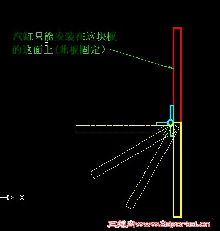

6 @( w$ h+ \& @7 r2 x- q4 c" U请问,我想用两块之间板装铰链利用气缸使下面板翻转,气缸现在只能固定在上面板上,如何实现?

不知你的负载有多大?
1 _, P9 y8 k6 c7 Q3 i用一个尾部带耳安装(或活塞杆伸出端法兰带转轴)的气缸水平或倾斜(活塞看在右边)安装,上面板下边安一销轴,连杆中间的孔装在销轴上,上端孔与活塞杆端销子相连,连杆下端腰形长孔与下面板子上的销子成滑动配合。气缸活塞伸出可带动下板转动。可能连杆要做成弯曲形以保证下板可以水平。

/ v- v; F9 N* l, k9 F不知你的负载有多大?& Y& L$ U- G. q% h# s
用一个尾部带耳安装(或活塞杆伸出端法兰带转轴)的气缸水平或倾斜(活塞看在右边) ...
+ o* z# g/ K/ l" `, K4 m5 J用缸径32的汽缸足以,能画张草图看看,没有具体理解

用蜗杆蜗轮机构也可以实现你要的翻转动作

齿轮齿条即可,气缸跟齿条连接,下面翻转处用齿轮连接

负载不大,直接用回转气缸

用连杆机构可以实现啊
