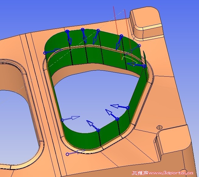

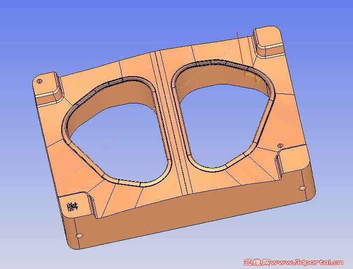

这个倒扣,厂里是买的成型刀,附件里的刀路图档刀具已有。刀路如图只能算出一部分,这个功能以前一直没接触过,不知道是哪里出了问题 。忘各位帮帮忙。8 C9 {; p' H3 ]+ b& {- |9 x; }

2.5轴不能洗吗?

2.5轴不能洗吗?
6 i  i$ p8 T& N; R; M. F不能, 不是平面的,是曲面。

这个很简单,用航空铣,在论坛搜索一下就有了

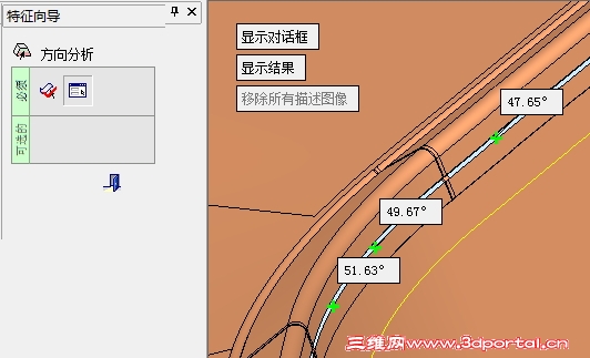

此图拔模角度不同成型刀一次做出不太现实,若不计较过切到时可以实现

两曲线加工,,
