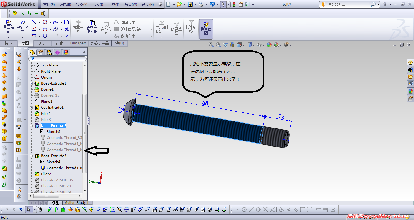

本人用的SW 2010,最近用配置和设计表做系列零件时老出现以下情况:. y. r  I0 n& w6 I0 L6 ^0 {
2 a6 w5 L9 c( }' f( K1.明明在修改特征时就将相关属性指定到当前配置,但是只要一切换不同零件,老是显示出本零件不需要显示的特征。比如说螺丝,有圆头的,有平头的,有的前端有螺纹,有的后端有螺纹,做好相应设置后,有时应该是圆头的显示出平头来,只有半端才有螺纹的结果显出整端都有螺纹,问题更严重的是,好不容易调好了自己所要的显示装态,保存退出后下次打开又变为乱七八糟,不知是何原因,还各位大侠多多指教!7 z0 {/ A8 E& y. {" }2 J  J
2.用焊件做零件时,也是上面这种性况,但这里又多出一种在零件特征树下面的特征是显示的状态,但零件设计窗口却显示不出来,鼠标指向相关部位可以显示出一根虚线,如果非要显示的话,你要在特征树下找到相应的特征,对其隐藏一次,在显示,就可以在实体零件上显示出来了,原本这样还将就过,但是关闭后重新打开又出现相同问题,更其怪的是每一次打开显示状态不相同(有时这一边显示不出来,有时却是另一边显示不出来),此问题在工程图中的等注侧视图也不显示相应的边,在三视图上可显示出来,但在实体中显示不出来的边不能做相关如尺寸类的标注,郁闷呀!

 楼主| 发表于 2012-10-28 13:46:32 | 显示全部楼层 来自: 中国广东东莞
如图所示:
发表于 2012-10-30 11:23:10 | 显示全部楼层 来自: 中国安徽黄山
你要选择只在此配置中,而不是所有配置!
阿帕奇 + 3
 楼主| 发表于 2012-10-31 13:12:20 | 显示全部楼层 来自: 中国广东东莞
都选了在当前配置中,我可以把不需要显示的螺纹重新显示一次,在隐藏一次,就可以显示我要的效果了,但是保存了退出后,下次打开他又变回上面图片的样子了,真气人呀!
